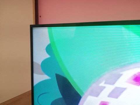

Stadion2
Sziasztok! Adott egy Samsung ue46c6000rwxxh tv ami olyan jelenséget produkál, hogy mintha ott maradna a régebben kiküldött kép és rárakja a következőket, ezéltal az egész elmosódott lesz (kvázi a következő képkocka megjelenítése előtt nem törli az előzőt), illetve még mellé van egy lilás árnyalat is. Megéri javítani? Ha igen, mi lehet a baja? T-CON panel, mainboard vagy szalagkábel? (egyik pillanatról a másikra csinálta bekapcsolt állapotban)
A valaszokat előre is köszönöm.

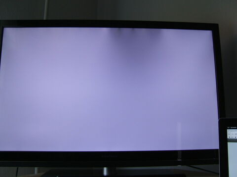

Segítséget és javaslatot kérnék az ide látogató szakemberektől! HELP!
Panasonic TXP42-VT20 3D plazma TV-men néhány hete vízszintesen a teljes képszélességben középen megjelent egy (kb. 6 cm magasságú) színes (piros-fehér-kék) függőleges vonalcsoportokból álló csík. Ez időnként eltűnik, főleg fekete képtartalmak esetén, aztán vissza-vissza jön. Beállítható olyan színprofil, ahol alig látszik, de így nem igazán élvezhető.
A jelenség alapján arra gyanakszok, hogy ez nem plazma panel hiba, hanem valamilyen elektronikai alkatrész kifáradásának eredménye, vagy vezérlőáramkör hibája.
Mi lehet ez? Javítható? Érdemes javítani? Mit kellene cserélni? Milyen összegből jönne ki a javítás? A TV képe pro beállításban nagyon jó (leszámítva az említett csíkot). Sajnálnám kukázni. -

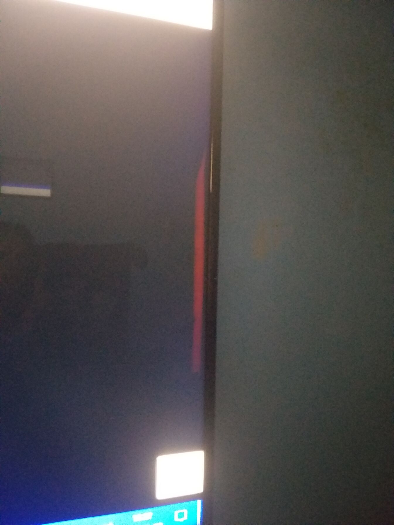

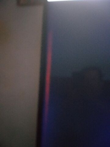

dinnyesgabor
Sziasztok segítséget szeretnék kérni. Lenne egy olyan gondom, hogy a Thomson tv kijelző széle körbe elszíneződött. Bordós vöröses színű. Jobb, és bal oldalt teljesen a szélén függőlegesen körülbelül 10 cm hosszan, és az alsó, felső részén vizszintesen. Tudna valaki segíteni, hogy mi lehet ez? Felrakok két képet. Ezeken most csak a jobb, és bal oldali jelenséget fényképeztem le. Előre is köszönöm a segítséget.

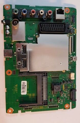

Sziasztok szakik !
MA DÉLUTÁN MEGADTA MAGÁT A PANASONIC TX-L50B6E TÉVÉM. YOUTUBON TALÁLTAM EGY VIDEÓT, PONTOSAN U.EZT CSINÁLJA ÁRAMTALANÍTÁS UTÁN AZ ENYÉM IS. JAVÍTHATÓ ?
https://www.youtube.com/watch?v=4SQdX0qIM30

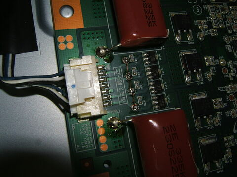

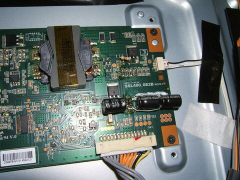

Thunderace
Sikerült bevásárolnom egy gányolt led tv-t itt hardveraprón. Bíztam az eladó pozitív visszajelzéseiben, és garancia nélkül megvettem tőle ezt a retket.
Típusa Grundig 40 vle 8221 bl, és vétel után kb 3 nappal a következő hiba lépett fel:Az eladó sajnálkozik, és természetesen semmilyen hajlandóságot nem mutat a probléma megoldására.
Állítólag led hiba. Közben egyik villamos mérnök ismerősöm belenézett a tv-be, és ezt találta:Annyit mondott, hogy valamiért a led kimeneteket összekötötték, valószínűleg azért, hogy egyáltalán elinduljon a tv. Szerintetek van összefüggés a led hiba és a gányolt led meghajtó között?
