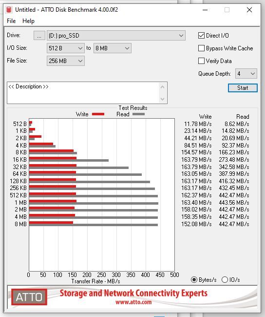

Hegyirabló #4748 üzenetére
A CDM screenshoton lévő eredmények USB 2.0-snak néznek ki. Ahhoz, hogy USB 3.0-s értékek legyenek, mind a külső háznak, a kábelnek és a gépen lévő portnak egyaránt USB 3.0-snak kell lennie, valamint az OS-nek is támogatnia kell. Ha ezek közül valamelyik nem teljesül, akkor az adatátviteli sebesség sem lesz az USB 3.0-nak megfelelő. Valamint ha a 2,5"-os külső meghajtóknál az USB-kábel túl hosszú, akkor az a tápellátási problémák mellett akár sebességproblémát is okozhat. Amúgy maga az IB-273StU3 külső ház ezeknél az értékeknél nyilván többet tud USB 3.0-n, viszont ahhoz SSD kellene. Ezt egy másik külső ház HDD-vel és SSD-vel mért eredményei is jól szemléltetik.
Egyébként érdekes az az AmorphousDiskMark, ez gyakorlatilag a Windowson elérhető CrystalDiskMark macOS-re írt megfelelője. Az AJA System Test esetében is hasonló a helyzet, igaz annak mindkét OS-re van natív verziója, nem egy fork.
