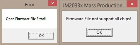

Amúgy, a "JMicron 2033x M.P. Tool" indításkor az a két hibaüzenet önmagában nem lenne baj. Az első csak annyi, hogy induláskor az Ini-ben megadott elérési úton nem talál firmware-t, ami nyilvánvaló. A második hibaüzenet számít, de az is csak akkor ha betöltünk egy adott firmware-t.

Kipróbáltam újra a logout cikkben lévő firmware frissítő programot az IB-253U3 külső házzal. Megnyitáskor kapásból 2 hibaüzenetet is dob.
Utána már felismeri a külső meghajtót, viszont hiába oldom fel az RD Version kapcsolóval, ha be van jelölve a Firmware Update, akkor inaktív a START...
Hiába állítgatok bármit, nem engedi elindítani a frissítési folyamatot. Próbáltam több firmware-rel, USB 2.0/ 3.0 portban, úgy sem működött. Kizárólag akkor lesz aktív a START gomb, ha ki van kapcsolva a Firmware Update.

Igen, nekem is dobott 2 hibaüzenetet, de ez legalább elindul és normális beállítási lehetőségeket, valamint jól testreszabható felületet ad. #2863 alapján, ezzel és a gyártó által küldött firmware-rel már talán meg tudod csinálni a frissítést.
