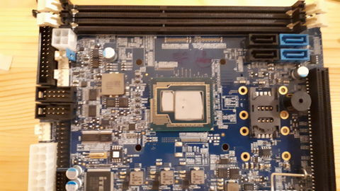

kotibor
Igen, a hűtőt lefogó karok végéből vágni kellett (hogy ne ütközzön bele a lapon lévő alkatrészekbe), valamint az alaplapi (talán 51x51mm) furatoknak megfelelően új furatokat alakítottam ki a lefogatón.
A további már csak ügyesség kérdése, szétszedni egy ideig tuti nem fogom
Alapon 35C fog körül vannak a magok így venti nélkül. (amikor volt 2-5C -al hidegebb volt) -

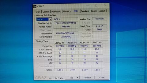

Továbbra is max 2*8Gb-ot kezel a lap, vagy lehetséges a 2*16?

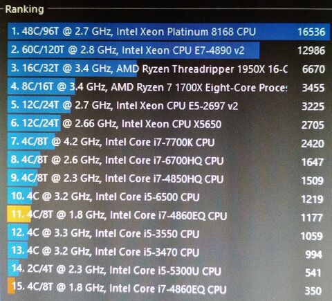

Egyébként evvel a szoftverrel húztam én is, 3591.43Mhz volt a vége, de 3490-el használtam játékra, pont a melegedés miatt, hogy ne üvöltsön, és a hőfok is nagyjából elfogadható legyen, de frankó 3200 Mhz-en is. Óvatosan urak a tuninggal.
De a játék közben felrántja magát automatikusan 3.2Ghz-re egyébként is, nem marad csíra takarékos üzemmódba 🤣

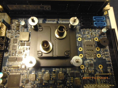

Én szereztem még egy lapot és azon a gyári bordán levő lamellákat leszedtem, lesíkoltam a rézlapot, felpolíroztam és vágtam a szélébe 2 menetet, amibe alaplapi távtartókat raktam. Pasztát rákentem, aztán ráraktam egy Alpenföhn Brocken 2 -t, amit a két szélén levő alaplapi távtartóval fogattam le. Természetesen fekvő házba használam.

Nekem is egy KTQM87 van, és a hűtés leszedésével kapcsolatban szeretném kérdezni, hogyan szedtétek le? 🤣
Nekem nagyon rá van gyógyulva, egyszer próbáltam, de inkább letettem róla, mert kőkeményen rajta van..
Van valami trükk, vagy esetleg valamilyen vegyszer ami lelazítja, lehet segíteni rajta hogy könnyen lejöjjön?
Nem szeretném tönkretenni. -

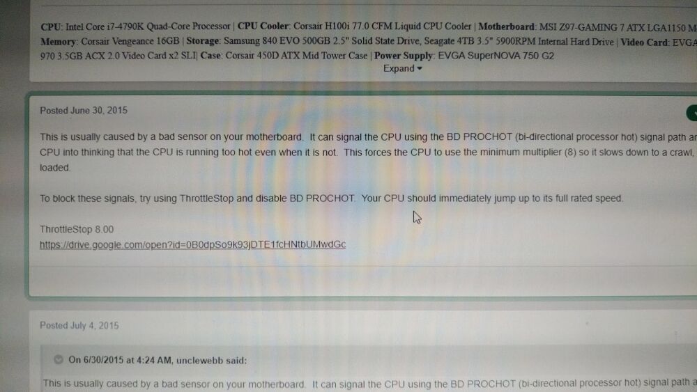

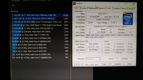

Kösz. :-) Megvolt. 100%-ra tettem, teljesítményorientáltra, de semmi változás.
Viszont egy fórumon nem pont erre a procira, de hasonló 800-as korlátra találtam egy bejegyzést, amiben egy fals jelet adó szenzor korlátozta le a processzort 800Mhz-re és azt kikapcsolva a BIOS-ban a probléma megoldódott. (Lehet rossz a szenzor, lehet valami más hiba van a lapon, de a proci hőmérsékletét úgy is figyelem Windows alól is, szóval simán kikapcsoltam, hogy levehesse a teljesítményt ha magas hőfokot érzékel)Megosztom, hátha valaki belefutna valamikor:
Bejegyzés
Egyből más lett Cinebench alatt az eredmény
És a processzor is 100%-on fut (ami még mindig nem 3200, de azzal már eljátszok szerintem)

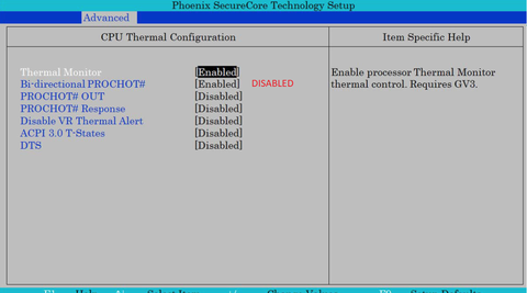

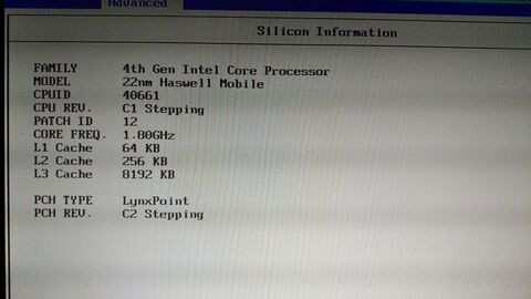

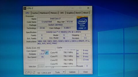

Szerva Mindenkinek!
Sok éve van egy ilyen Kontron KTQM87 -es gép itthon i7 4860EQ-val és eddig médiaszerverként szolgált, teljesen jól és csendben. Viszont most belekerült egy 1050Ti és szeretnének rajta minimálban játszani a családtagjaim. Ehhez elvileg ez a teljesítmény elég lenne, de vagy valamit elállítottam a BIOS-ban (ami iszonyat részletes), vagy nemtom'.

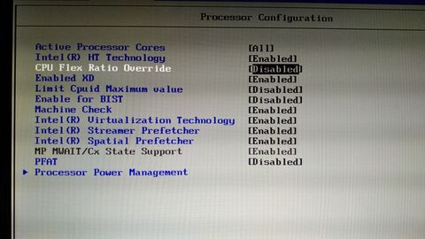

A gép fix 800Mhz-en megy. Mind a 4 mag. Akármit csinálok.
Ha leterhelem, mondjuk Cinebench-el a procit, akkor sem lesz 100% procihasználat és nem kapcsol át TURBO módba.
Core freki jó.
Hmm. Itt nem enged 18 feletti értéket, ha ENABLED-re állítom.
Memória
Valahol valami beállítás, visszaveszi a teljesítményt, de nem tudom mi. Közel 100 gépet raktam össze eddig, még 486-tal kezdtem az előző évezredben. :-) Láttam már pár BIOS-t, (mondjuk ilyet még soha) futottam bele meredek helyzetekbe, de mindig találtam megoldást.
Itt sehol - semmi. Alig van a kézikönyvön kívül bármi infó a neten. Valakinek előjött már ez a hiba, vagy tudna valamelyikőtök esetleg segíteni a BIOS beállításban, infószerzésben? Kinek mi a tapasztalata?Előre is kösz!
pkPersze az egyéni hűtőmódosítást is belinkelem, ha ragaszkodtok a témához :-)

Az én megoldásom:
https://drive.google.com/open?id=0Bz1_S5T6b4DDa0JZQkhKTjNULTArészletek később
