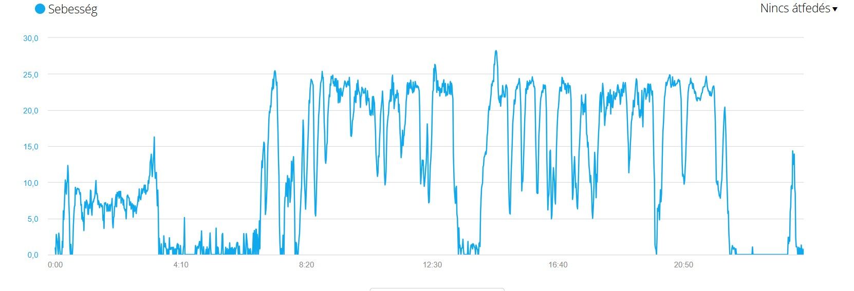

zzola
Thunderzolee #31505 üzenetére
A kijelzőn is 25-öt mutat, volt amikor 31-et.
Megéri lassabban menni, csak elmegy vele az időd.
PociAti pl a gyári hatótáv közeli értékeket ki tudja hozni, mert nem száguldozik.Ennyivel jobb egy gyorsabb roller.
A 25 is idegesítő korlát, ha olyan helyen mész, ahol nincs külön kerékpárút, hanem csak az út szélén van felfestve egy vékony kerékpársáv, utolérsz egy kerékpárost, de nem bírod megelőzni, mert ő 20-22-vel teker, 25-el meg egy örökkévalóságig tart elmenni mellette.
Pláne ha ahogy feljebb is írták, még kicsit el is kezd tekerni a biciklis.
Közben meg jön egy két autó, azt rád dudál (szerintem teljesen jogosan), h egyáltalán miért kezded el az előzést, ha olyan kicsi csak a két jármű között a sebességkülönbség, h feltartod csak a forgalmat.
Na egy 30, vagy 30 feletti sebességre is képes rollerrel az ilyen esetek elkerülhetők, gyorsan megelőzi az ember a biciklist, azt visszaállhat a normál sebességre. -
