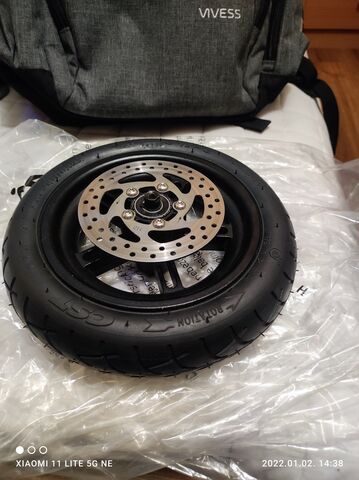

Köszi szépen a választ, van új tartalék komplett hátsó kerekem, a beszerelt jelenlegi hátsó is új viszonylag, az első kerék gumija még az eredeti, tehát majdnem 5100 Km távolságot futott, de bevetésre készen vár ott is egy új CST erősített külső és belső.
Úgy tervezem, hogy mind a két rollert megtartom, a régi a bevásárló roller marad, amivel a városban mászkálok. Az új lesz az amivel a 35 kilométerre lévő másik lakásomba fogok atjarni talán havonta egyszer vagy kétszer.
