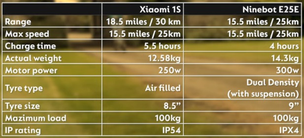

(#11262) Fr0z3n hívta fel a figyelmünket arra, hogy MediaMarkt-ban a Segway Ninebot KickScooter E25E most 110k (az eredeti 140k helyett).
Nekem Xiaomi Mi 1S-van, 130k körül van az értéke ezzel éri meg leginkább összehasonlítani, de nem tudnék egyértelműen dönteni közöttük.Mindegyiknek kb. pont annyi előnye van a másikhoz képest, mint amennyi hátránya. A pillanatnyi ár alapján a Ninebot-ot választanám.
Xiaomi hatótávja 30km, Ninebot 25km, elvileg a Ninebot motorja erősebb (300W vs 250W), viszont a videó alapján a Xiaomi jobban gyorsult.
A fizikai fék megléte a Xiaomi mellett szól, felépítésre amúgy a Ninebotnak adnám a pontot.
A Xiaomi 8,5"-os tömlős kereket használ, Ninebot 9" tömör kerekekkel viszont dupla lengéscsillapítóval. Utóbbi talán előnyösebb, de a lengéscsillapító a súlynövekedésben is meglátszik (14,3kg, Xiaomi "csak" 12,6kg).A Ninebothoz 70-80k áron lehet kapni külső akkumulátort. Viszont ennyiért már használt jó állapotú e-rollert is lehet venni.

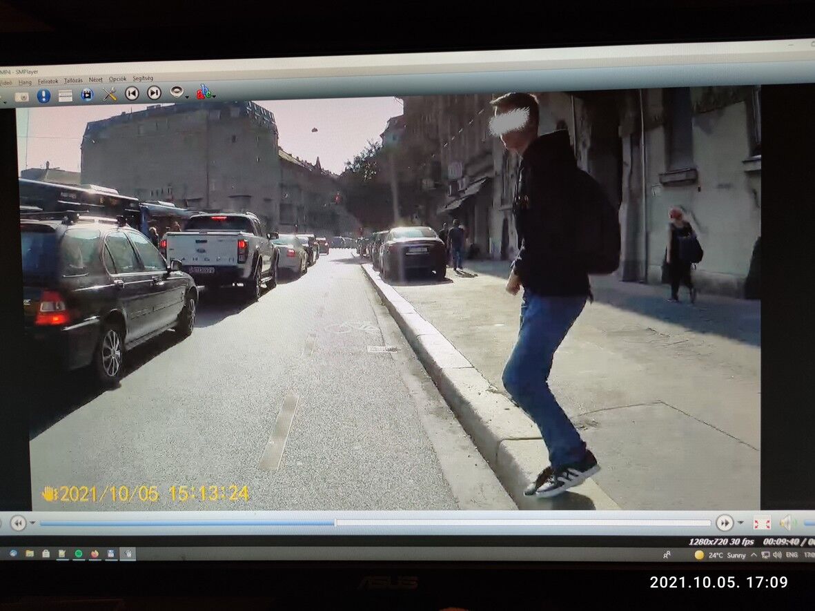

Aaron14 #11220 üzenetére
Na várjál, ki beszélt satufékezésről? Nem azt mondtam, hogy az megoldás:
lassítottál, már így is, ezt tudtad volna folytatni a csengetés helyett. És ezt
a folyamatot láthatja a mögötted jövő is, így nem kéne, hogy beléd menjen.De amúgy meg mi kényszerít arra, hogy a saját sávodban centikre húzz el
a (szabálytalan) gyalogos mellett, nagy sebességkülönbséggel? Ki lehetne
kerülni oldaltávolság tartással, a szembejövő sávjában. Hja, hogy akkora a
forgalom, hogy jönnek szemben, így ez nem járható? Akkor ez még inkább
indok arra, hogy lelassíts akár a gyalogos tempójára, mert ha olyankor lép
eléd, nem lököd fel, és te se repülsz bele szembe a bokorba: szerintem ez
rohadt szerencsés kimenetel volt, hogy nem kaptál el repülés közben senki
más közlekedőt és a gyalogos sem szerzett olyan fejsérülést, ami 8 napon
túl gyógyul... azt hiányolom a leírásodból, hogy mit fogsz másképp csinálni,
hogy legközelebb ne a szerencsén múljon, hogy ennyivel megúszod... Mert
az, hogy leírod, hogy itt ilyen a forgalom, és ez normális, így szeretnéd, ha
a gyalogosok véletlen se lépnének a bicikliútra, ez nem fog megtörténni.A probléma a sebességkülönbség... ÉS a csengőre hagyatkozás, ahelyett,
hogy a féket használnád, akár lépésbe való lassításig. És igen: felkészülve
a megállásra. Ha nem tudsz kitérni, ám megállásra sem készülsz, akkor rá
bízod magad a gyalogos hülyeségére, hogy a csengőd miatt nem lép eléd?
Én elhiszem, hogy hirtelen történik az ilyen, de meglehetősen biztos vagyok
benne, hogy a csengetés pont rontott a helyzeten...Szóval nice to have,
de nagyon sokra ne számíts vele kapcsolatban, eddig se kellett volna.Ui: szerintem a csengő kizárólag arra jó, amikor teljes terjedelmében zárják

Aaron14
DigitXT #11216 üzenetére
Szombat este iszonyat forgalmas ez a rész. A járda tele gyalogosokkal, a bicikliút kerékpárosokkal, e-rolleresekkel, e-monociklisekkel, stb. Nincs arra se időm, se lehetőségem, hogy minden egyes ilyen esetnél megálljak, hiszen ez a szituáció legalább 10x előfordul az Erzsébet tér és Nyugati pályaudvar között.
A jelenlegi szituációban, ha satufékezek egyet, akkor vagy én esek pofára a viacoloron és még hátulról belém is jönnek, vagy simán megállok, de belémjönnek hátulról. Ez szerintem nem lett volna a legszabályosabb csúcsforgalomban.
De mondok egy másik példát. Kereszteződésben állok a pirosnál és velem szemben áll a gyalogos a bicikliúton.
Zöld jelzést kapok, jön velem szembe és nem megy át a zebrára.
Előre kiszámítható helyzeteket eddig mindig kivédtem és rendkívül körültekintő vagyok, bármivel is közlekedem, de más hülyesége miatt nem leszek én is kiszámíthatatlan és veszélyes a forgalom többi résztvevője számára, hiszen akkor én okozok majd balesetet. -

DigitXT
Aaron14 #11214 üzenetére
Az jó, hogy neked semmi bajod... És a gyalogosnak, aki arcra esett?
Persze, hogy semmi keresnivalójuk bicikliúton*, de ha már a dynomen
helyzetet felismerted, lassítottál, szerintem értelmetlen volt csengetni,
inkább megállásra kellett volna készülni. Lehet, pont a csengetésedtől
ijedt meg, és lépett eléd. (Azért mert szabálytalan, nem kell elgázolni.)*: ha jön a rendőr, a jog melletted áll, de ha súlyos sérülést okozol akár
tisztán a másik hibájából, hiszen te szabályos voltál, csak nem védted
ki az ő hülyeségét, pedig lett volna rá idő, a lelkiismeretednek fájni fog.Én is dudáltam már le hülyegyerekeket a bicikliútról. De úgy, hogy még
bőven volt tartalékom akár a teljes megálláshoz, ha rosszul reagálnak.
(És amúgy rosszul reagáltak, nekik állt följebb, de a gázolás elmaradt.) -
Aaron14
Na megvolt az első gázolásom. Megyek a bicikliúton hazafele az Erzsébet tér felől és látom, hogy két nő elég közel sétál a bicikliúthoz, ezért lassítok és csengetek, majd mikor melléjük érek, hirtelen kilép elém az egyik hölgy és bumm. Ő arccal a bicikliútra én be a bokorba. Semmi bajom nem lett, visszagondolva jól estem és talán egy karcolás van a kezemen.
Nem értem a turisták miért a bicikliúton sétálnak, ha ott van mellette a sokkal szélesebb járda.
PociAti
ddt500hu #11208 üzenetére
Ha a Lime-nál nem zavart, hogy "használt", akkor saját célból is a használtak között lenne célszerű körbenézni.
Pár hete ment el egy keveset használt Xiaomi Essential 70k-ért.A jofogáson 50k-90k közötti elektromos járművek szűrés alapján vannak lehetőségek, az ár elég jól tükrözi az állapotot. Én simán be merném vállalni a használt Xiaomit. Töltő legyen hozzá, azzal jó eséllyel kiszűrheted az esetlehesen lopott rollereket.
Az alap modellek a 25 km hatótávot pont teljesítik (limitált feltételek között), de kb. ennél a 25 km-nél van egy komoly árbeli ugrás.
