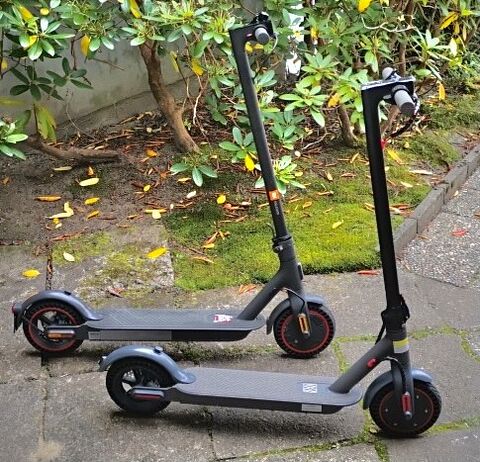

Gondoltam megosztom veletek,hogy az mi pro 2 mellé vettem egy klón scootert. Aovo m365 pro néven. A wish . com on nagyon olcsón hozzá lehetett jutni ráadásul kupon kodokkal majdnem fél áron meglehetett kapni. Németországi raktárból. Magyar ft ban kb. 30-40e ft körüli áron.
Kipróbáltam. Egész jó kis roller de azért érződik rajta,hogy olcsóbb kategóriájú. Kinaiak azt hazudjak 350 wattos motor de a valóságban 250 watt míg az akksipakk is kisebb mint az orig.scooteren.Összességében főleg kezdőknek ajánlani tudom. Nem egy erőgép de azért szépen meglehet vele tanulni suhanni.
Itt egy fotó a klonrol és az igaziról. (Előtérben a klón mogotte az igazi).
Ennyi pénzért nagyon is megéri. szép összeszerelés. És tömör gumikkal.
