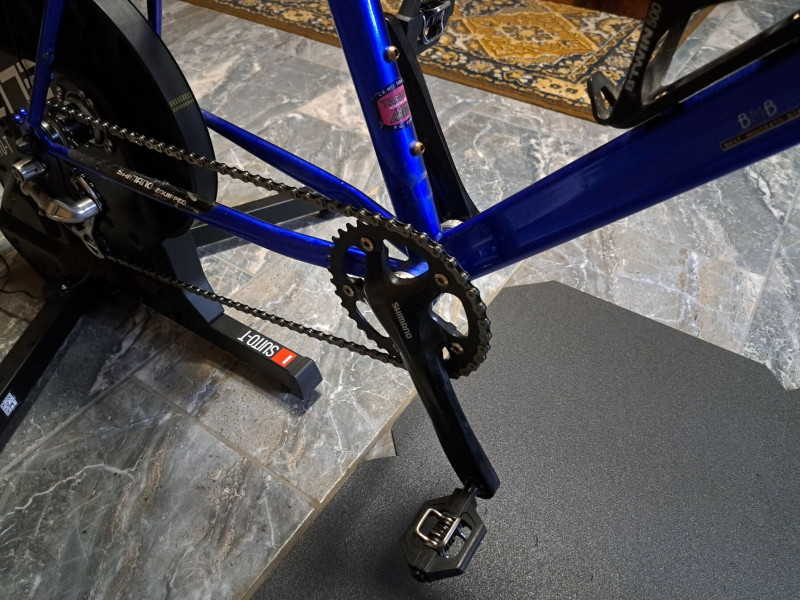

26-os ősmonti váz, tegnap kapott egy integrált országúti hajtást, amivel a Q-faktos lement 178,8 mm-ről 151-re. (erre elköltöttem 7ezret foxposttal együtt, és volt már párszáz Ft-ért alis csapágy porvédőm, mert csak ez hiányzott a régi-régi-régi montis HT-II csapágyamhoz, amiben én cseréltem az egyik csapágyat, de nem gyári 6mm szélességűre, hanem mezei csapágyboltos 7mm-esre)
Most 36:16 az áttétel, de az ERG mód szépen lekezelt mindent eddig, ha módosítani kell, módosítok. A váltó csak láncfeszítőnek van ott, bele van fogatva egy 5 centis bowdendarab, és beállítva fixre.

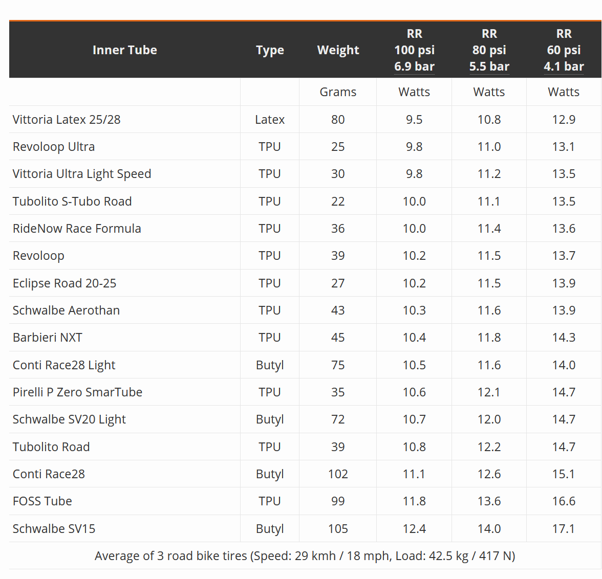

Igen ezt láttam én is, én a 0,5-1W a két Conti belsőre mondtam, a sima 11.1 a light 10.6 a fenti táblázatban. A ridenow-t nézve 10 vs 11 nagyobb nyomáson 13.6 vs 15.1 kisebben, ez még engem nem győzőtt meg a TPU-ra váltásban, főleg Facebookos csoportokban kapják azért az ívet a kínai TPU-k, van aki 4-et cserélt 2 hónap alatt xD

elég részletes cikk:
TPU Inner Tubes: Tubolito, Revoloop, Aerothan, FOSS, Pirelli, Eclipse, Barbieri, Vittoria, RideNow, Compared to Butyl, Light Butyl, and LatexTest Results - TPU Tubes Average of 3 Tires
We've tested all TPU, butyl, and latex tubes with 3 different road bike tires:
Continental Grand Prix 5000 25-622
Vittoria Corsa G+ 2.0 25-622
Michelin Power Time Trial 25-622
To keep the test results comprehensible and easy to understand, we've averaged the test results of the 3 different tires:
alacsonyabb nyomáson azért látható már a különbség, 85 kg nem rugaszkodott egy bringa+cucc+ember kombinációban, akkor az 2 kerékre 5-10 watt is lehet 30 km/h-nál.összehasonlításként bike calculator szerint 175 W kell síkon 30 km/h-hoz, kb. fél km/h-t jelenthet ez a difi, az átlagembernek valóban minimális, magasabb nyomáson ennél is kevesebb.
kigyorsításnál vsz. érezhető jobban

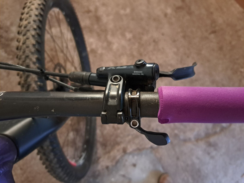

TomMusic #268225 üzenetére
nekem úgy tűnik, egy csomó hely van az új SLX kar alatt is, bár a Sram bilincs sokkal filigránabb.
(hmm.. utólag látom, hogy abból semmi nem jön át, hogy ott tényleg szemre simán elfér a váltókarod bilincse is, nem csak ez)
ez meg régi fékkar, hasonló váltóbilincs.
azt elhiszem, hogy esetleg komoromusszumos lesz, de jó esetben még az se. azt nehezebben, hogy egyáltalán ne működnének együtt..(a zöld markolat a BBB szilikonja. működött a kézfertőtlenítő gél, jobban, mint a sima izopropil, de így is küzdős volt felrakni, és keményebb az ESInél)
Ez régebbi kiadás, mint az M7100, viszont fel tudod tenni a váltókarok mellé.

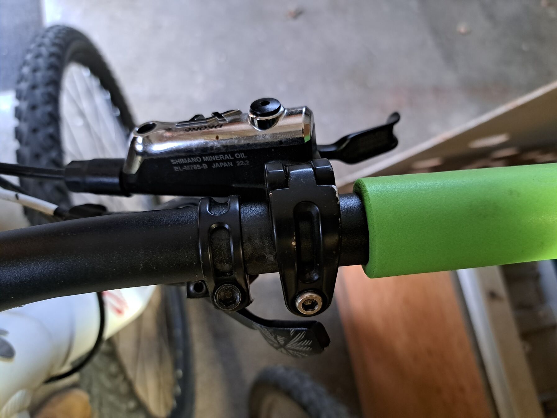

TomMusic
chubby2o6 #268222 üzenetére
Köszi!
Hát vagy még kicsit hozzárakok és ez:
[Shimano SLX (BR-M675)]
Ez ha jól látom mehet a [mostani] helyett (?).

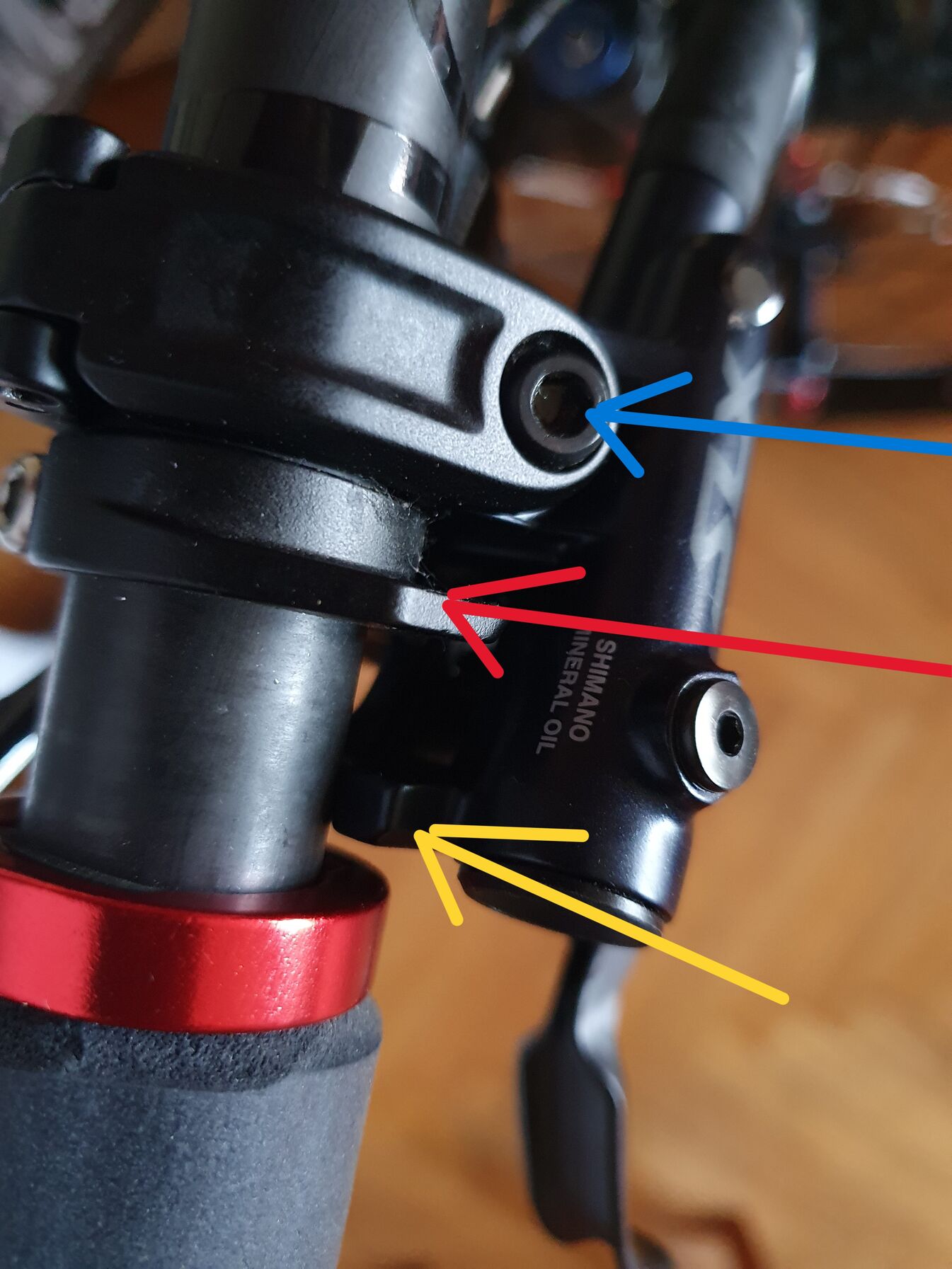

TomMusic

chubby2o6
TomMusic #268214 üzenetére
De, sajnos akadályozni fogja. Az SLX 7100-as fékkarnak már nem a végén, hanem a közepén van a bilincs, a végén meg egy kis pöcök, ami felfekszik a kormányra, állítólag így sokkal stabilabb. Viszont pont emiatt - ha nem tudod a váltókar bilincsét valahogy beszuszakolni a fékkar bilincse meg a kis pöcök közé - vagy a fékkar, vagy a váltókar lesz kezelhetetlenül messze a markolattól. Hacsak nincs extra hosszú hüvelykujjad, mert akkor nincs probléma
Ha levehető a váltókarról a fokozatkijelző, akkor megoldható:A kék a fékkar bilincse, a sárga a kis pöcök, a piros a váltókar bilincse. Így kényelmesen használható a fék meg a váltókar is.

TomMusic
MTB, 29", L-es váz.
Első hidraulikus féket szeretnék cserélni kompletten. Jelenleg egy Tektro Draco van (elöl 180, hátul 160-as tárcsa), de 7 év után most már úgy érzem megérett a cserére.
