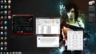

VCORE MOS VOLTAGE CONTROL: 10VEz így stabilnak néz ki, és a hőfokok is barátságosak, légyszi nézzétek át, ha valami nem jó akkor javítom. Amint látjátok maradtak dolgok auto módban, azok maradhatnak, vagy jobb volna azokat is manuálisan beállítani? Következő kérdésem, hogy mi akar lenni az a CPU I/O SKEW és CPU I/O DRIVE STRENGHT ? Az érték megfelelő?
scrren:
és a fogyasztás a csoda zalman ventiszabályzóm szerint
bár a kép nem a legjobb, de érdemes megnézni

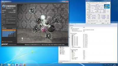

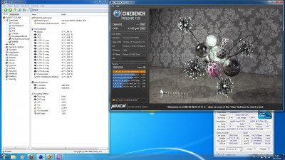

Sikerült belőnöm a cpu-t 5 Ghz-re, létezhet az, hogy nem bírom hűteni egy 3as radival? IBT alatt a hőmérsékelt elérte a 80 fokot is, 2 kör ütán le is kapcsoltam
Ez normális vagy valami gond van? MX 4-es paszta van a procin, rá gyanakszok, eléggé sűrű volt ami gyanús is volt nekem.
