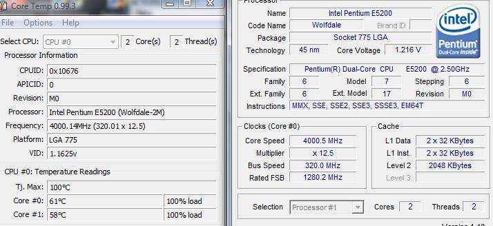

sziasztok .. Így este felé egy kis tuning eredmény
..Ezen a beállitáson ez a fesz ami kell neki kevesebbel voltal nem megy.. lépcsözetesen mentem felfelé a fesszel..szóval a biosban 1.25v -ön van és a progik meg 1,2v-ot irnak ..fél tized voltot droppol.. Amikor a biosban 1,24375-öt állitottam akkor az orthos 2 perc után hibázott.. egyet mentem feljebb és mar jó is
..Szerintetek 3600Mhz(328x11) 1,3 v alatt összejöhetne ?
az biosban olyan 1,34 lenne..

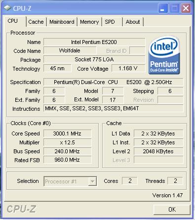

Nekem eddig 11*300 volt a max amit még sikerült többé kevésbé stabilizálnom. De ehhez is már 1,3 V felett kellett adnom. A feles szorzót valamiért nem szereti a lapom.

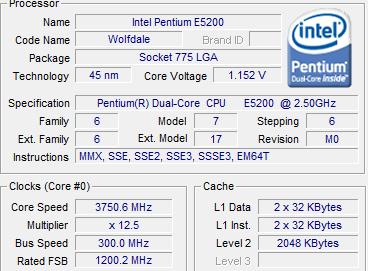

Ezek nem voltak stabilak, de most ez az:
3,75GHz 1,136V !! -- mégse 6perc után hibázottRamoknak eddig csak 1,9V, de semmi hanem a gyári értékek vannak se kép se hang, szerencsére ez a bios önmagát reseteli, de az értékek nem tűnnek el, csak elindul a gép alapbeállításokkal!!
sid.:Rc211v
így mennyire stabil ? nagyon kiváncsi vagyok mi ennek a procinak a vége de komolyan..
A Ramoknak adtál feszt ? 2.1 voltig elméletileg leht nekik adni..és akor fog menni 800 fölött is..

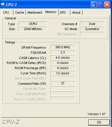

Ez bootolt be..
Ez meg csak egy alacsony feszes..Van egy nagy problémám! Ezek a Geil Value ramok szarok!!
Ha nem 800MHz-en és nem 5-5-5-15 -ben vannak be se bootol a gép, még post se semmi, se kép, se hang -
