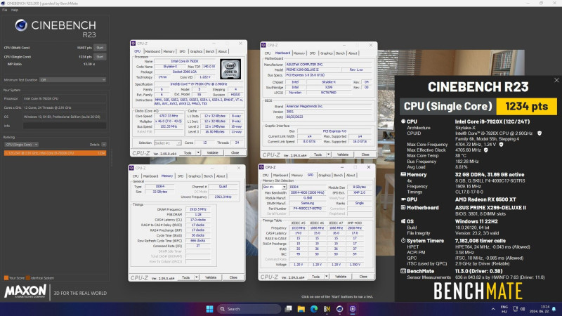

nálam a 7980xe bekért 400-500w-ot is 4500-on. Határ a csillagos ég.
Intel Core i9-7980XE 18-Core CPU @ 6.1 GHz on All Cores, Consumes up to 1000 W
Az a 7820X is tud enni, de könnyebb hűteni mint a nagyokat.
Ilyenkor érdemes nagyon óvatosan kezelni a feszt mert elszáll a fogyasztás nagyon könnyen. Auto-nem szabad hagyni. Delid, folyékony fém, kupak meg valami jóféle paszta és már az önmagában sokat számít. -

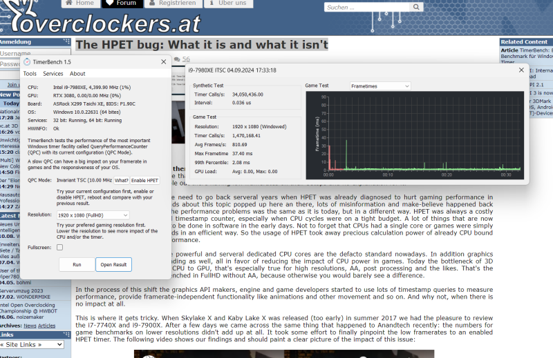

Nem tudom ez még releváns-e vagy már régen javításra került.
The HPET bug
Intel X299 HPET Bug sorgt für Performance-Probleme
HPET szerintem be van kapcsolva biosba, de windows nem használja.Nálam ilyen lett:

Nna, procituning nagyjából belőve: egyelőre rajta van a kupak, és őszintén én sztem nem fogok kupaktalanítással vesződni, inkább így adom majd el. Hogy miért is, avagy az eredmények:
1.9V CPU, 1.25V cache feszkó, 3.2GHz mesh, 4.4GHz all core: 100+°C-ra pörgeti egy cinebench r23
. Ok, ez sok lesz. Node kell nekem 4.4GHz 10 magon? nem. Szépen kiválasztottam a 3 leghűvösebb magot (elég nagy különbség volt a 3. és 4.+ helyezettek között), azokat felnyomtam 4.6GHz-re, többit visszafogtam 4.2-re: cinebencs multi szinte pöccre annyi, mint 4.4GHz all-core-on, viszont a max hőfok 93 fokig enyhült.
Érdekesség, hogy az aida beépített cpu-burnere alig emelte 70 fok fölé a rendszert...Nekem most játékos időszakom van, erre tökéletesen meg fog felelni a kevés mag x4.6GHz +többiek ketyere 4GHz körül + HT valszleg kilövésre vár.
Ja és hogy mennyiazannyi: single core a 4.6GHz-es magokon se tudtam elérni az 1300-as single core szintet. Ebből így sose lesz meg még egy Ryzen 5900 szintje se...
