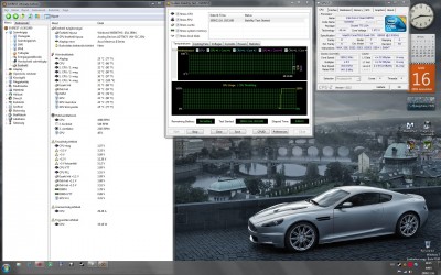

Ez az igazi beállítás: [4.06Ghz]
Szerintem pont akkor PrintScreeneltem, amikor esett vissza a terhelés - nekem be van kapcsolva a C1E.
Nem hiszem hogy neked se menne min. 3.6Ghz-et a procid. Szerintem csak beállítás kérdése.kimi02: Ezt néztem én is, hogy neki kevesebb a pontja. Te is megnézed?

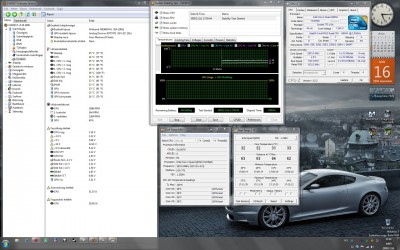

Sziszifeca
Sziszifeca #9051 üzenetére
bocsi, de kicsit terhelve voltam: [17926 pötty]
Hogy ez mit jelent nem tudom.

Hát..Van itt kb 25° zárt ház,s egy kvra szarul felkent Mx3-as paszta. Kben a max hő kvra hasonló, csak 60MHz meg plusz fesz..
Ha szétszedem, Mx2-es megy alá, mert a 3-assal dolgozni..képtelenség.(#8999) rup1u5 :
Fenéket! 24/7-re nekem marad alapon. Kben úgy 4,2GHz környékén lenne a 24/7 emberi fesszel (1,2v környéke) Vid:1,125
