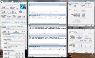

kasa85
Nos mindent normal ra raktam auto-ról.Memóriáktól kezdve a cpu mindent.
Dram voltage maradt 2V
Sajnos ha a vcore is normal ra rakom és adok neki 436fsbx8.5 akkor a prime test alat kapásból kifagy sötét lesz a kép.Így találtam egy értéket ami nem auto vcore azt is mindjárt csinállok de az magasabb lessz.Amit most beállítottam 1.36250V ami már 15 perce stabil
1.32alatt kapásból kifagy és amit fent normalon hagynám ami sajnos kifagy meglestem gyorsan a bios ból akkor ad neki 1.28520-et ami sztem már mingyárt más.
Akkor a teszt.
Amúgy igen EP45DS4 Gigabyte lapom van.
A test. -

rup1u5 #11790 üzenetére
Köszi a részletetes segítségért akkor az összes normal ra ralom és Core temp el megnézem mi a szitu ezen az órajelen amid van.Illetve egy hülye kérdés mert még tapsztalatlan vagyok a vcore-és veszemelésen kívűl mi az a PLL és VTT.A bios ban csak ezeket találtam.
CPU VCORE
CPU TERMINATION
CPU PLL
CPU REFERENCE
CPU REFERENCE 2
MCH CORE
MCH REFERENCE
MCH/DRAM REFERENCE
ICH I/O
ICH COREDRAM VOLTAGE EZT ÁTÁLÍTOTTAM 2V-RA
DRAM TERMINATION
CHANEL A REFERENCE
CHANEL B REFERENCE
Amiket leírtam mind auton van akkor ezeket ugye mind normal ra kéne állítani DRAM VOLTAGE 2v kivételével mert a ramomnak ez a helyes érték a bios meg csak 1.8-at csak neki.A windows érdemes lenne letörölni mert a régi e6750 es core 2 es procim után hagytam mindent ahogy van ,és alap feszen is csináll a proci anomáliákat a hátérben pl lent startmenü ikonok eltünnek illetve megnyitok egy ablakot bezárom és marad fent egy kb 10 cm es csík az asztalon. -

rup1u5
kasa85 #11789 üzenetére
Itt elovashatod hogyan kell normálisan linkelni valamit egy topikba.
Továbbá javasolnám, hogy ne .png-be hanem .jpeg-be töltsd fel a képeidet.Prime 95-ről nem kell külön kép. Olyan kép kell mint az első amin egyszerre látszik a CPU-Z, a Prime a memset és a coretemp.
Elmondom én hogyan kezdenék neki:
-uninstallálnám az easy tune 6-ot
-minden feszültséget normálra állítanék a biosban és semmit nem hagynék auto-n.
-ha ezek mind megvannak akkor alapfeszültésgen, alapfrekin futtassd a coretemp-et és mellette a prime-ot, hogy lássuk mekkora a VID-je a procidnak.
Itt az enyém példának:
A bekarikázott részre lennénk kiváncsiak, alapfeszen, terhelés alatt.Ha mindezekkel megvagy és már a VID-et is tudjuk akkor neki lehet látni a tuningnak de szigorúan csak BIOS-ból! Kezdésnek 400*8,5 mehet neki. Azt biztos bírni fogja alapfeszen. Aztán szépen emelgetni, kitesztelni ésígytovább. Lipibá meg majd ellát tanácsokkal PLL és VTT feszek ügyében, mert ebben ő a mester.
kasa85
http://kephost.hu/share-19A9_4B6E1F2B.html
http://kephost.hu/share-A4D3_4B6E1F2B.html
http://kephost.hu/share-CD3D_4B6E1F2B.htmlTeszteltem nekem bejön.A Prime 95 elindúl megint fagy pasz most1.4 et adok neki egyenlőre megy max medig mehetek fesszel föl,hogy ne károsodjon?Amit írtáll kipróbállom hátha remélem már megjavúl mert elég szar ez így.

kasa85
lipi67 #11782 üzenetére
Nos ide raktam fel őket.
http://kephost.hu/share-19A9_4B6E1F2B.html 1-ik összes
http://kephost.hu/share-A4D3_4B6E1F2B.html 2-ik prime 95 blend teszt
http://kephost.hu/share-CD3D_4B6E1F2B.html 3-ik ez meg sima primtesztMikor a prime 95 elindúlt fojamatosan fagyot most átállítottam a bios ban Vcore 1.39125V re és atomstabil egyenlöre ezzel a fesszel tudtam csak megcsinálni a teszteket amit majd remélem megtudsz nézni.Előre is köszi.

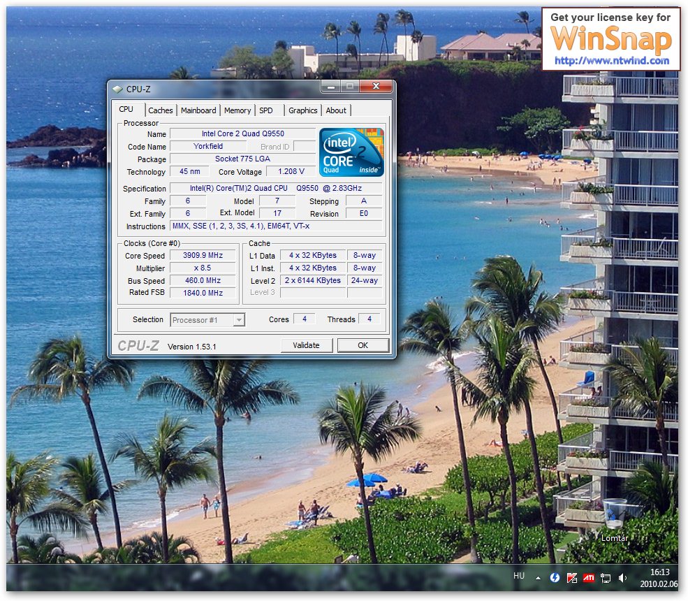

kasa85
Nos próbálltam a Vcore voltage 450fsb 3.8ghz néll everest legűljabb stabikitás teszten 1.37V alatt Bios ból 15 perc alatt elsötétűl a kép és semmit nem reagáll kifagy.A stabil fesz 1.38125 25perc után sem fagyott le de a everest meg a easytune 6 1.33v ot érzékel max úgyhogy nem értem a hőmérséklet 25 perc után max 62C fok 19C fok os szobában.Sajnos nemtudom a ventijét hová rakni csak hátulra mert a szemét ramokba beleütközik a venti a debil nagy mungen 2 es hűtőm miatt.Ep46 gigás lapom,aero engine 2 ház.Nos a gond hogy felette a táp szív oda azért nem, lent a videó kari miatt mert a hd5870-es em adna neki tüzelőt nem friss levegőt
. Max hátra tudom rakni ahol a ventinek kifelé kéne fújni de megfordítottam és a mungenen lévő gyári ventijét is oda raktam kb 2cm re a ház ventijétől hátra ,mert csak ide fér el sajnos.Csak megint ott tartok,hogy befelé meg a ramokra fúja a proci bordák küzűl a meleg levegőt és a táp kifelé a meleget alatta meg a ház venti aminek fent leírtam kifelé kéne álnija befelé szív és sajnos lanygyi a táp kifújt levegője miatt.Remélem ha tudtok léci segítsetek mert jól megszívtam.

kasa85
Egy kis részletes segítségre lenne szükségem!
Most vettem egy Q9550-et.
ALAPLAP
Gigabyte-EP45D-S4
PROCI
Q9550
HŰTŐ
MUNGEN 2+ paszta ARCTIC COOLING MX-2 (30g)
RAM
800MHZ EVO ONE DUAL 2X 2048 KITT
TÁP
GIGABYTE ODIN MODULÁRIS 800W
KARI
GIGABYTE HD5870
ÍRÓ
LG
HÁZ
aeroengine 2
vinyó
samsung f3
seagate 7200.10
oprendszer
Windows 7 x64 Proff
mire nekem szükségem lenne a proci fesz beállítása.
Jelenleg a legfrissebb bios van fent valami béta de stabil és régen fönt van a gigabyte oldalán,és sokáig ezt használltam.A q9550-es procimat jelenleg Easytune6 szerin 3835.89MHZ en járaton 450fsb mellet a biosban a vcore auton van tudom ez nem jó mert a procit túlfeszelheti.Jelenleg az evereset meg az easytune6 CPU 1.424V ot mér.Szeretném megérdeklődni mekkora lenne az optimállis fesz amit elkezdhetnék erre a 3835.89MHZ-re.Illetve a biosban mindent kikapcsoltam ami a procihoz köze van virtualitás stb csak a thermal hagytam meg neki.A proci húzásával a ramomat is húzni akarta 800mhz ről 1060mhz re bírja a ramom eztis mert bazi nagy hűtő van rajta ami gyári és a teszteken 1090mhz ig simán lehet állítani.de én manuállisan vissza állítottam 900mhz re ddr voltage 2.0v ra.A segítségeteket előre köszönöm.A -

Nos akkor ugymond alapfeszen [3.8GHz-et]
sikerült kicsikarni a drágából, lehet el tudtam volna tornászni 459-es fsb-ig de a ramom nem bírt többet én meg nem akartam visszaosztani.

Hmm nálam 475-ön el se indul a Vista, viszont a 150MB-s XP igen... 1 magot tud csak kezelniMindenesetre csináltam validot: 480 Mhz FSB, és 3.8Ghz cpu órajel.
Ideges lettem amiért nem akar menni, ezért max MCH (1.625V) + max VTT (1.45V), a VTT nem vészes, az MCH meg rohadjon meg, bírja ki!Szóval maradok vid-en 3.2-n vagy ha nagyon kell, van még benne 400MHz VID+10% cpu fesz-el.
(#11701) rollins: próbáld ki, mint látod nálam is segített kicsit.
