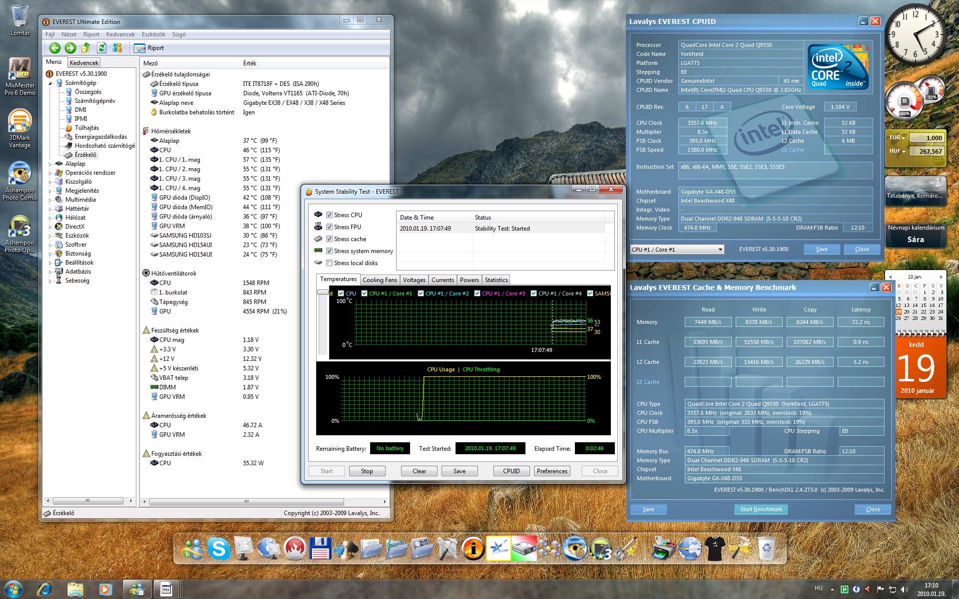

sz.zoli25
darál0w #10870 üzenetére
Nem auton van manuálon de ugy hogy nem állitottam semmit...
Ha autora rakom akkor a proci kap 1.5 voltot...
A memóriának már adtam +0,2 voltot de akkor is ugyanugy fagyott...
Az alapértékeket látjátok a képen...
Próbáljam meg +0.3v-al?
Egyébként mushkin redline 1000 a memória...
Nem tudom mit szeret de olvastam hogy vannak márkák amik 2.1volt alatt meg se mozdulnak... -

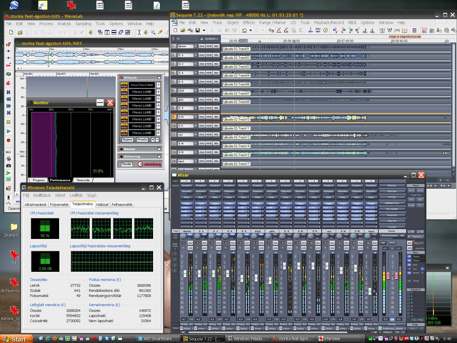

Auratech
Nem pont a centruma a tematikának, de mivel a proci csere miatt 5200@9400 lett érdekes a dolog elmondom.
Hangszerkesztő programot használok hangsúlyosan. Ha sávonként sok effektet használok, előbb utóbb elfogy a szufla a cpu-ból. Mióta "átnyergeltem a négy magra", ez a dolog megváltozott. Normális körülmények között nem fogy el a kakaó. Egyetlen feltétele a többmagos procikat támogató alkalamazás.
Az alábbi képen látszik, hogy a rendszer szerinti terhelés kb 50%-on mozog. Közben a sztereo editor felpakolva effektekkel 30%, a 18 sávos, eszetlenül teleeffektezett (kísérletképpen) multitrack mix belül 170%- os terhelést mutat, miközben a win. flottul megy, minden rendszer elemet bekapcsolva.
Ebből a tanulság nekem az, hogy most elsősorban szoftveres oldalról kell erősödni. A super pi-ben az 5200-al is lementem 14s alá (3.8-on) Ezt feszegetni felesleges nekem evvel a procival. A kocsimnak se egy kerekét használom. -

Naja,az enyém vid-je 1,2625V,az alulfeszelős tuning elég szépen megy (3GHz@0,992V, 3,4GHz@1,088V, 3,6GHz@1,136V és egy nagy ugrás 3,8GHz@1,2V
) A 4GHz-et még nem sikerült kitesztelnem idő hiányában,de pár gyors teszt alapján valahol 1,28-1,3V körül lesz stabil.
Más néven,az nekem már bőven elég ok arra,hogy ne okoskodjak. -
BeLucZ
nah 8,5x 425öt adtam neki ramokat visszaosztottam 1066 mhzre és tolom neki a tesztet, elvileg elindult minden simán megy eddig a viden kiváncsi leszek

Először sztem próbáld meg a 8,5x424-et (3,6GHz) alapfeszen.Valós 1,3V-al sztem vinnie kell.
Ha antituning,akkor vagy fagyni fog a gép vagy újraindul és kérni fogja a plusz feszt hogy stabil legyen.#10806: basszus,az enyém ennyin a 4GHz-et se viszi
, 1,2V kell a 3,8-hoz.

intel burn test nem nagy ördöngősség a használata. 10kört futtass és ha az lemegy, akkor minden oké.
#10805 ha " antituning" akkor valszínű, h csak magasabb fesszel fog menni 3,5-3,8Ghzet. a jobbak így mennek. és ez még nem a legjobb
