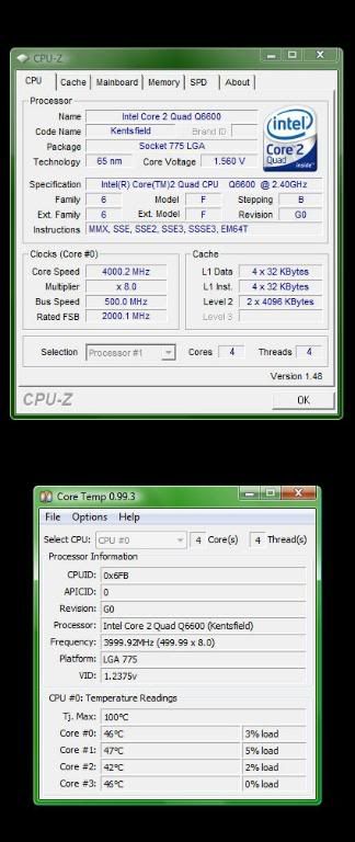

a RealTemp kiírja a min és max VID-et is, előbbi akkor van, amikor üresjáratban van a proci és érvénybe lép az energiagazdálkodása, utóbbi pedig terhelés esetén. A Coretemp emlékeim szerint csak az aktuális VID-et jelzi ki, ami valószínűleg a min VID volt, amikor épp megnézted. Mert nem volt terhelés alatt a proci.
Egyébként mikor még "divatba' vótam"ebben a topikban, még úgy volt, hogy a RealTemp jelzi ki jól a hőmérsékletet. Igaz, megmondom őszintén, nekem az eddigi 45 nm-es procijaimnál ugyanazokat a hőket mutatta minden program (Everest, CoreTemp, RealTemp, meg talán ATI Tray Tools is), pedig volt E8400 E0, Q9300 és most Q9550.

petrovszkij
Üdv! Tudna valaki segíteni?
coretmp vid: 1.1000realtemp vid max:1.1125
Melyik az igazi????

VID alapján max. annyit lehetne mondani, hogy valszeg alacsony fesszel lomhább, felsőbb tartományokban viszont jobban viselkedik, ha be tudod hűteni. De ez is van mikor igaz, van mikor mégse..szóval ja.
FPO nem mond semmit, de találtam a 2.al egy eredményt, 3.6G/1.336V.
Mindenesetre nem szabad készpénznek venni..ugorj neki, kergesd meg ;) -
