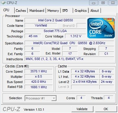

rup1u5 #24035 üzenetére
CPU-Z [idle]
CPU-Z [load]
Csináltam egy IBT-t is, de nem tudom, hogy ez a cpu nyers erejét mutatja, vagy pedig, hogy a rendszer mekkora sebességre képes.[IBT]
Ha a tisztán a cpu erejét mutatja, akkor aki ilyen cpu-t használ dobna fel egy IBT-es képet, hogy tudjak mihez viszonyítani.
Lehet félredetektál a Win7, de azért mindenesetre furcsa.
Ahogy nézem, csak 8-as szorzóval számol, nem pedig 8.5-tel. De csak a Win7, más programmal nézve minden 2.83-nak mutatja.Teljesen mindegy mikor nézem mindig ennyit mutat a Win7. (Amúgy tiszta "Win7 Pro x64 Sp1" telepítés a szükséges driverekkel)
Bízom benne, hogy azért semmi baja a cpu-nak, és nem valami széttaposott példányt sikerült kifognom. -
