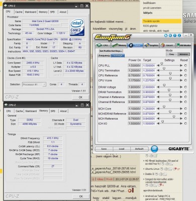

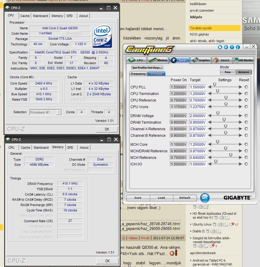

Egy 500 FSB -s beállítás amin lefutott a 3dmark vantage ,3dmark11, 3dmark06 egymás után
CPU Ratio Setting: [9]
FSB Strap to North Bridge: [Autó]
FSB Frequency: 500
PCI-E Frequency: [100]
DRAM Frequency:1254
DRAM Timing Control: Manual
CAS Latency: 5
DRAM RAS to CAS Delay: 5
DRAM RAS Precharge: 5
DRAM RAS Activate to Precharge: 15
DRAM Static Read Control: Disabled
DRAM Read Training: Disabled
Mem OC charger - enabled
lighter
performance level 8
CPU - 1,57500
CPU GTL auto
termination V- 1,58
DRam - 2,26v
CPU PLL - 1.56
North Bridge - 1,6
south B - 1,30
PCI-E - 1,6
Load-Line Calibration: Disabled
CPU Spread Spectrum: Disabled
PCIE Spread Spectrum: Disabled
CPU Clock Skew: Autó
NB Clock Skew: Autó
CPU margin... performance level -

Hehe, ezzel egyetértek. Én mostanában vettem használt Q8300-at. Arra vártam, hogy kezdhetem a világbajnok tuningot, mert P45+York stb...Hát l*f*szt...
FSB440-hez már tótágast kell állnom, hogy stabil legyen.....mondjuk emelhetném még a feszt, de nem akarom, minek fűtsön ah nem muszáj...
