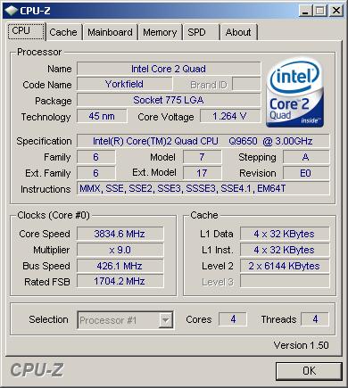

Csak egy-két módon fordulhat elő, hogy 18 fokos legyen idle a mag, és 23 fok legyen a szobában. Klima alá rakod a gépet, vagy a szobában 23 fok van, te meg kimész az erkélyre.
Egyébként egy qx-től többet várna az ember, az én q9450-emen is megy alapfeszen 3500-t, de sajnos ott vége is van a lapnak.
darál0w
Jómunkásember
Sefi84
#13628
egyértelműen a proci kevés
ennyi van benne, de mint mondtam a ref értékekkel lehet rajta csiszolni.
#13627) Sefi84
de nemérted....nem lehet ennyi a hő...azok a ventik "nem hűtik" a levegőt, csak keringtetik...egy 23°Cos szobában nemlehet a proci ettől hűvösebb és ráadásul hőt is termel...egyszerűen rosszak a szenzorok...yorkoknál előfordul.
Sefi84
1.4V fölött már nem bírja mert nagyon meleg és kifagy, de ennyivel elindul 445x9=4000Mhz csak nem prime stabil, mert 90fok-nál fagyi van!
Ha van valakinek ötlete akkor várom a tippeket mit állítsak! -

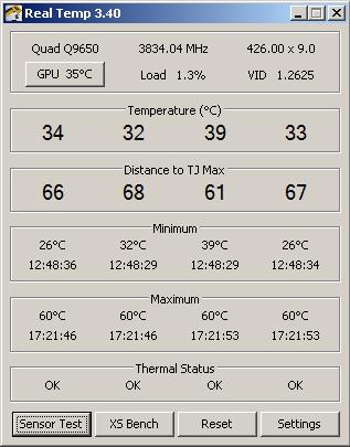

Én nem tudok 36 és 27fok alá mérni 2 magnál, de tessék lássék!
7 rendszer hűtő van a gépben ha valaki nem olvasott vissza!
3600Mhz-en megy 24/7 -

Ahogy az előttem szóló elmondta: ezek nyilvánvalóan fals értékek.
Sem lég-, sem vízhűtés esetén nem tudsz a környezeti hőmérséklet
alá menni. (Illetve víz esetén akkor igen, ha mondjuk bedobsz néhány
jégkockát a tartályba...
) Szóval jó lesz az 28-nak is, bár még az is
extrém lenne. Egy biztos, hogy ez alapján a valós maghőmérsékletről
fogalmad sem lehet.
A miheztartás végett nálam "víz+10" fokosak a
magok idle-ben. (Kivéve azt az egyet, ami nem tud 39 fok alá mérni...)
Egy picit lehet alacsonyabb, de a víz ugye nem hidegebb a szobánál,
így marad az, hogy mondjuk egy durván hajtott léggel lehet 23+5=28. -

Ember! Ha 23 fok van a géped környezetében, akkor a géped alkarészei nem lehetnek hidegebbek 23 foknál, hacsak nem hűtöd őket aktívan (pl. kompresszor). Ám mivel a géped még hőt is termel, így a 23 fokhoz adjál még hozzá nyugodtan egy-két fokot minimum, de inkább többet. Ha ezt nem látod be, az nem csak önmagad becsapása, hanem hatalmas butaság, s a fizikai ismereteid megcsúfolása - illetve beismerése annak, hogy nincsenek fizikai ismereteid!
Sefi84
Bocsi 18fok nem 20 hát ennyire füstölög!
Egyébként tudom, hogy az E0 tuningosabb sorozat, de ez nem volt kérdés!
Nem anti tuningos hanem nehéz tuningolni!
Nincs anti tuning csak hozzá nem értés van!
Ez ennyit tud léggel stabilan, de míg te elvéreznél az fsb limiteddel én csak feltolom a szorzót akár 31-ig és hozzá sem nyúlok az fsb-hez neked meg az fix!

Hány fokon megy neked most éppen ezekkel a beállításokkal alapon?
Nekem 20fok alapon 1.32V mellett 3600Mhz-en és megeszi reggelire a tiedet mindenféle tesztben, szerintem ne hasonlítsd össze a kettőt! Alapon nekem 1.15V mellett megy 3000Mhz-et és a vid-je ugye 1.25V! Ekkor 15fok alapon!
Ennek csak az a baja, hogy sokat eszik és sok fesz kell neki, de attól még nagyon jó kis proci!
Majd ha elindul a procid 4500Mhz-en akkor mondj valamit mennyi fesz kell neki! -

Mivel 1.25V a vid-je ezért nem egy tuningos példány?
Nem ez a baj gyerekek nem fogtátok fel!
Az a baj, hogy alapból 45W többet fogyaszt alapon mint egy Q9550-en, mert alapból 130W!
Éppen ezért kúrva sok hőt termel!
Elindul 4500Mhz-en is csak nem stabil, mert túlmelegszik esetleg vízzel tudnám lehűteni csak itt kb 1.55V kell neki és 200W eszik ezt hűtse le valaki!!!!!
Egyébként van itt vele egy jobb tuning csak nem lehet terhelni prime-mal, mert 100fok fölé megy és kifagy! Teszt!!!! 4230Mhz Bírja az FSB még csak nem arra megyek, mert a szorzót tolom ha lehet hamár 31-ig megy miért ne!
