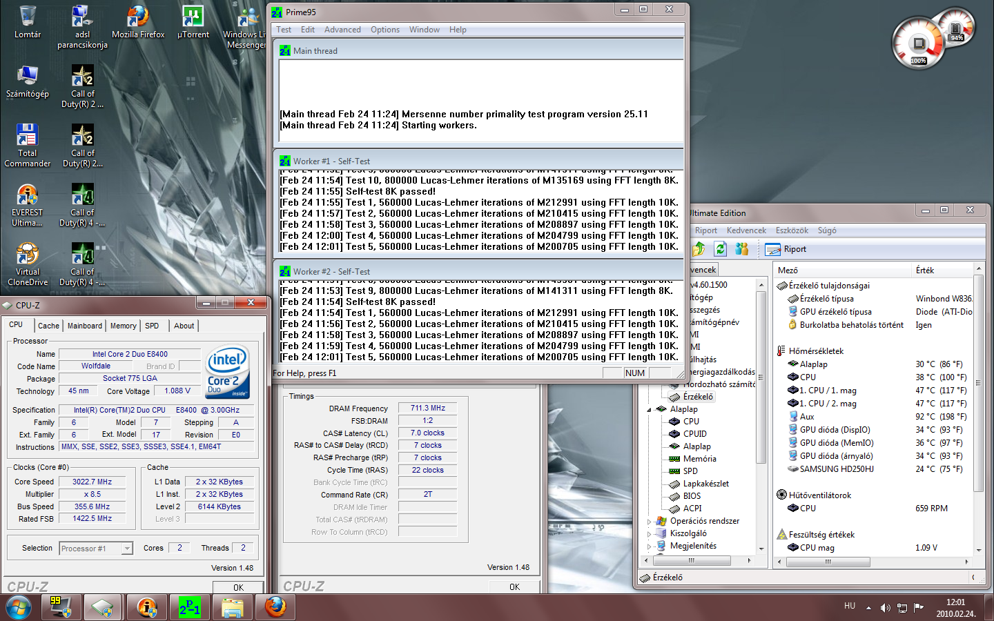

Egy jobb lappal lehet finomítani a dolgokat , amit nálad is meg lehet tenni.
Nálam E8200 3.6Ghz-t eddig 1.248V( Bios: 1.25V) on vitte most hogy picit volt időm finomítottam, egészen 1.216V-ig le tudtam vinni a CPU fest, sőt alul is feszeltem.
Amúgy egy P35-DS4 el vagy mondjuk ha P45-re váltasz akkor egy UD3R vagyP-vel simán lehetne hangolni még rajta.
Esetleg megpróbálhatod hogy viszább veszed a fesz értékét és Prime95el rámész 1-2 órát, lehet hogy 1.28 vagy 1.264V on is tudni fogja a 4.2-t. -

Revision : E0, látható is a CPU-Z képen.
Amúgy szép kis eredmény, ha van időd teszteld ki mert lehet hogy jó kis procid van, igaz P35-DS3 mondhatni, sorolható a "Tuningosabb lapok közé".
Igaz itt elég neked egy 467-470es FSB is , simán ki tudod hajtani, probléma nincs vele, mivel a 9-es szorzónak előnye hogy nem kell magas FSB
Azért jó E8400 E0 mivel nem melegszik annyira mint a C0, tuningban 99%-ra megy neked 4ghz-t emberi fesszel (Max 1.3V) -

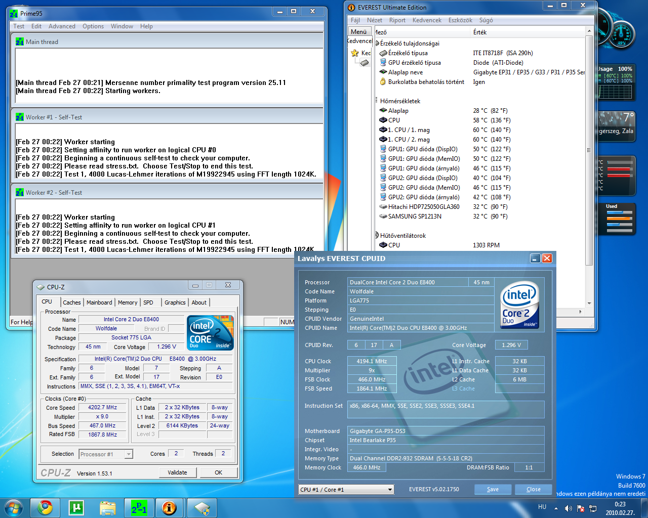

stigma
zalman90 #33959 üzenetére
Igen normális, gondolom E8400-ad E0-ás verzió, amit kideríthetsz ha futtatsz egy CPU-Z-t.
amúgy lehet emberibb fesszel is menne 4.2Ghz-t, csak ahhoz tesztelni kellene rendesen.
Viszont ha sikerülne stabilizálnod 4Ghz-n 1.248V-on mondjuk akkor kevésbé melegedne az is biztos.Szerintem az a 200mhz- már nem igen számítana sokat. -
zalman90
hello , van egy E8400 as procim , 4.2ghz en megy , cpu-z szerint load alatt 1.296v a fesz , egy scythe mugen 2 vel hűtöm (venti maxon) prime alatt mind2 mag terhelve 61 fok , kérdésem : ez a hőfok normális?
válaszokat előre is köszönöm.
