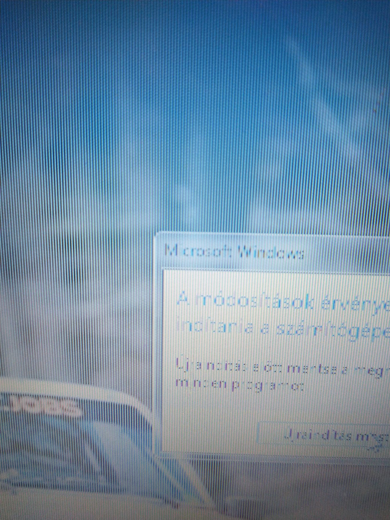

Akkor esetleg rosszul van csatlakoztatva? Talán

Bezony...
nem az

Trialbiker
#99692
Én először megpróbálnám egy külső monitorral is. Nem e VGA hiba.
Szereléskor a szalagkábel biztos jól lett rögzítve? Talán még az lehet gond.
TunerJoe
Trialbiker
#99692
Hát ez akkor pixelhiba lesz. Reklamálj annak, akitől vetted, ha tudsz

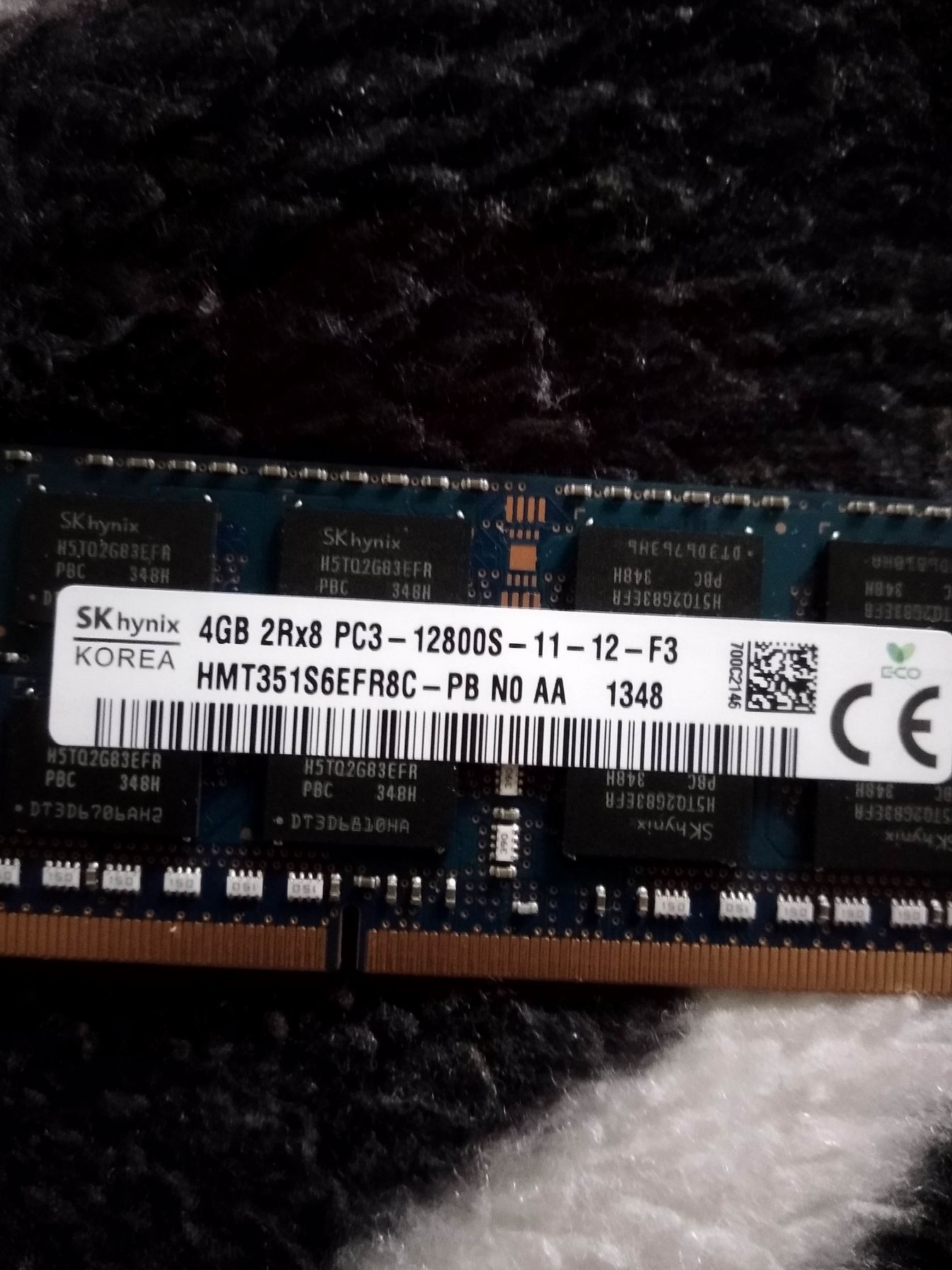

Kösz a válaszokat. A RAM kérdésben döntöttem.a PC3 mellett fogog dönteni, akár úgy hogy 1 db, vagy 2 azonosat párban. A Numerikus bilentyűzet előcsalogatására továbbra is várom a javaslatokat.
thgergo
#99665
Az X230 kezeli a DDR3L modulokat és 1,35V-on járatja őket.
Viszont különböző feszültségű modulokat én nem kevernék.
Tehát mindkettő legyen 1,35V DDR3L vagy 1,5V normál DDR3 modul.
Butcher82 képén 1,5V-os normál DDR3 modul van ehhez én ugyanígy 1,5V-os párt keresnék pl. ezt: [link] -

Butcher82
#99664
Ahogy nézem a X220 2. gen core i -je csak 1,5V-on megy: például ez : DDR3 1066/1333/1600
X230 3. gen core i mintha 1,35 és 1,5 is megy: pl ez: DDR3/L/-RS 1333/1600
X240 4. gen felett már csak 1,35 V van megengedve: pl: DDR3L 1333/1600
Jó kérdés, hogy a X230 képes-e 1,35V-on is járatni opcionálisan a DDR3L modulokat. Ugyanis vannak 2. gennel szerelt Tx30-as thinkpadek

nemethka2
#99662
X220 és egyéb sandy bridge-s gépek 1,5 V-on járatják a memóriát. PC3L-ban is csak kiegészítés, hogy 1,35 V-on is megy.
X220, T420, T520, W520 gépeknél megvan az az előny, hogy szinte az összes DDR3 memóriát megeszi. Tapasztalt valaki olyan egzotikus ramokat mellyel nem ment a X220, Tx20-as gépe?
Ellenben a biztos az ha két ugyanolyat teszel bele, én nem állnék meg 4+4 Gb alatt.
(Régebbi "kétoldalas mindkét oldalán chipekkel rendelkező" DDR3-ak kellettek a Core2 és first get core i gépekhez)
(Újabb 3. generációs core i gépek már csak 1,35 V memóriafeszültséggel mennek: szüksáéges a DDR3L)
A X220 2. gen core i-je a kettő között van elviekben minden belerakható DDR3 elindul vele bármely kombinációban. -
