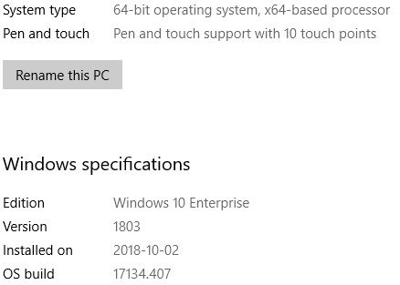

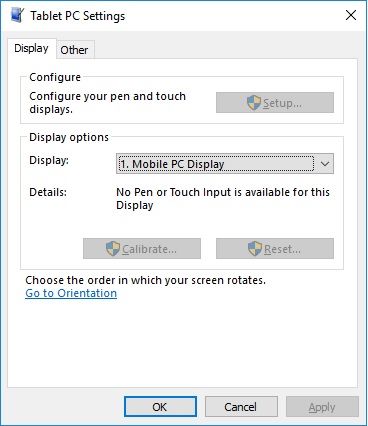

Sziasztok, remélem tud valaki segiteni.
Nem működik a touch screen a latpopon, vagyis inkább nem jól működik, ha több ablak van nyitva, tudok köztük lépkedni, de programot inditani, vagy scrollozni, semmi egyebet nem tudok.
Lenovo X380 Yoga
Eddig működött, kb szerda csütörtök magasságában jött egy nagyobb windows update frissités, az tette "tönkre" szerintem.
A rendszer támogatja
A kalibrálás viszont már nem megy
Próbáltam új display drivert, nem segit, visszaálltam a régebbire, nem segit, letöröltem a HID-compliant touch screent, nem segit...
Nincs több ötletem, tudnátok segiteni?
Köszönöm!!!
