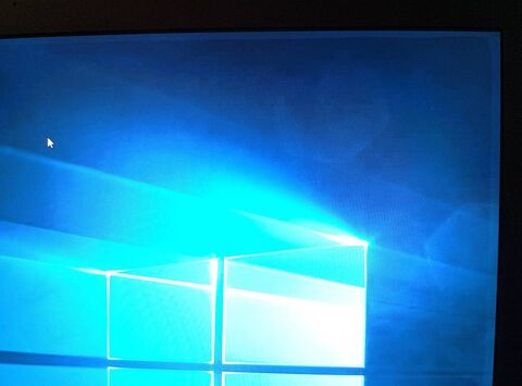

vargas0502 #101670 üzenetére
Ez nem hardverhiba, hanem szoftver. Volt szerencsém hozzá nekem is párszor, míg rá nem jöttem, hogy két dolgot nem telepítünk Linuxra a gyártó weboldaláról letöltve. Az egyik a Steam, a másik pedig az Nvidia driver. Előbbi a fél világot hiányolni fogja neked, míg utóbbi elfelejt létrehozni/módosítani egy konfigurációs fájlt. Ennek következménye az, hogy teljesen összesz@rja magát a grafikus felület. Nem véletlen, hogy Linus Torvalds anno kicsit mérges volt rájuk.

Amit írsz, egyelőre inkább szoftveres problémának tűnik. Az említett videókártya drivert pontosan hogyan telepítetted? Parancssor? Ha igen, milyen paranccsal?
Apollyon: feltéve, hogy jól méri a hőfokokat, szerintem az rendben van, hogy csak bizonyos hőfok (valószínűleg 50 C) fölött indul be a venti.
vargas0502
Adott egy Lenovo Thinkpad T61p 15,4"-os 1920x1200-as felbontású laptop.
Tegnap amikor "elaludt" szerettem volna folytatni a munkát és amikor benyomtam akkor a kép konkrétan a feje tetejére volt állva.
Hozzátartozik, hogy egy LG monitorra volt kötve VGA-n keresztül ami 1920*1080-at tud.
Az op. rendszer pedig egy Ubuntu 18.04 LTS.
Félve (rossz tapasztalat),de telepítettem a szoftverkezelőn keresztül a hivatalos videokártya drivert.
Ezek után úgy összesz@rta magát a rendszer, hogy a bejelentkező képernyőig eljutott és mindig vissza is dobott oda.
Ötlet esetleg? Ill. valaki találkozott már ezzel a problémával?

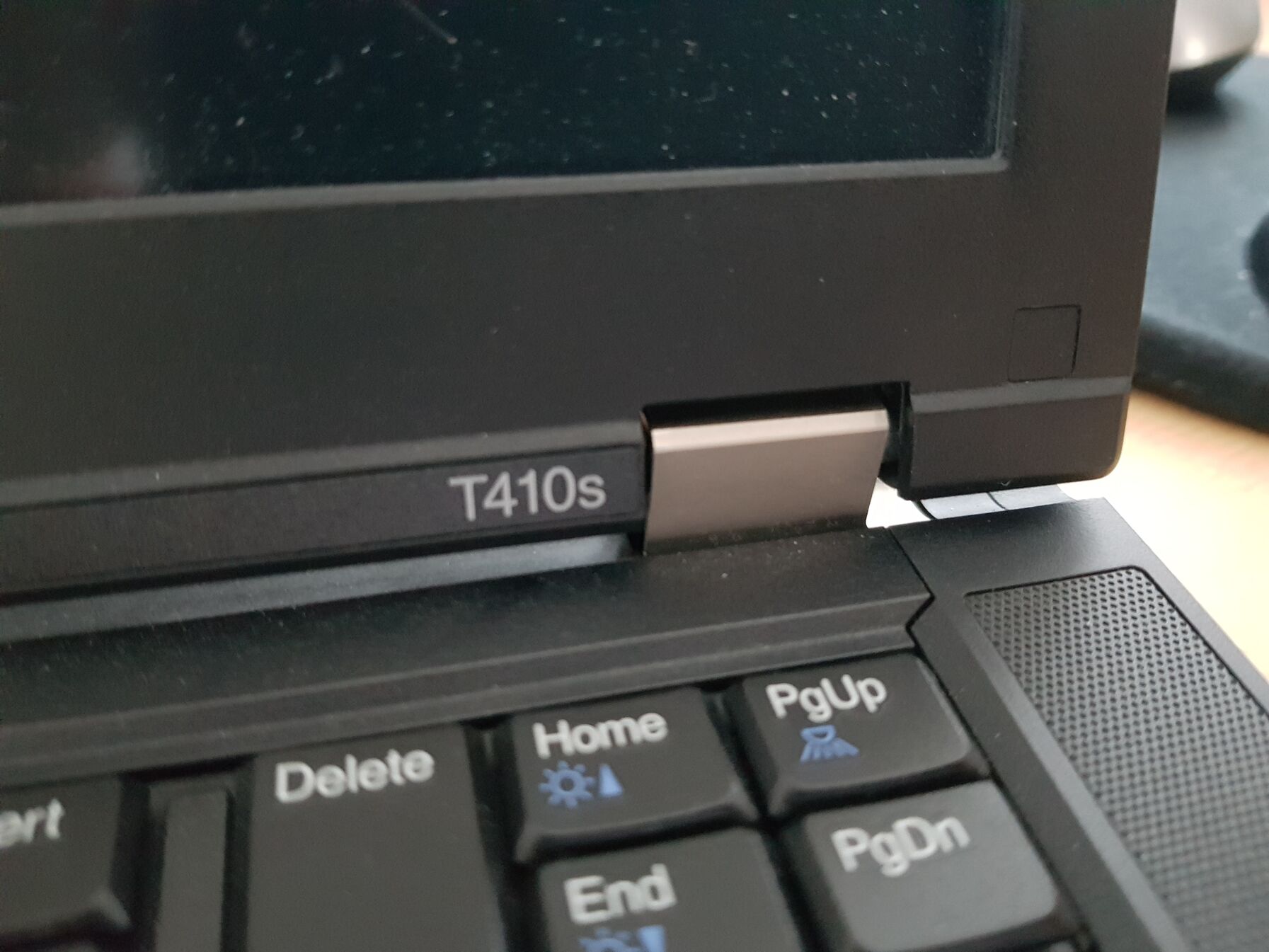

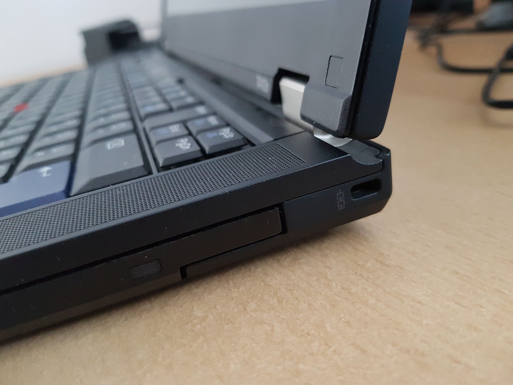

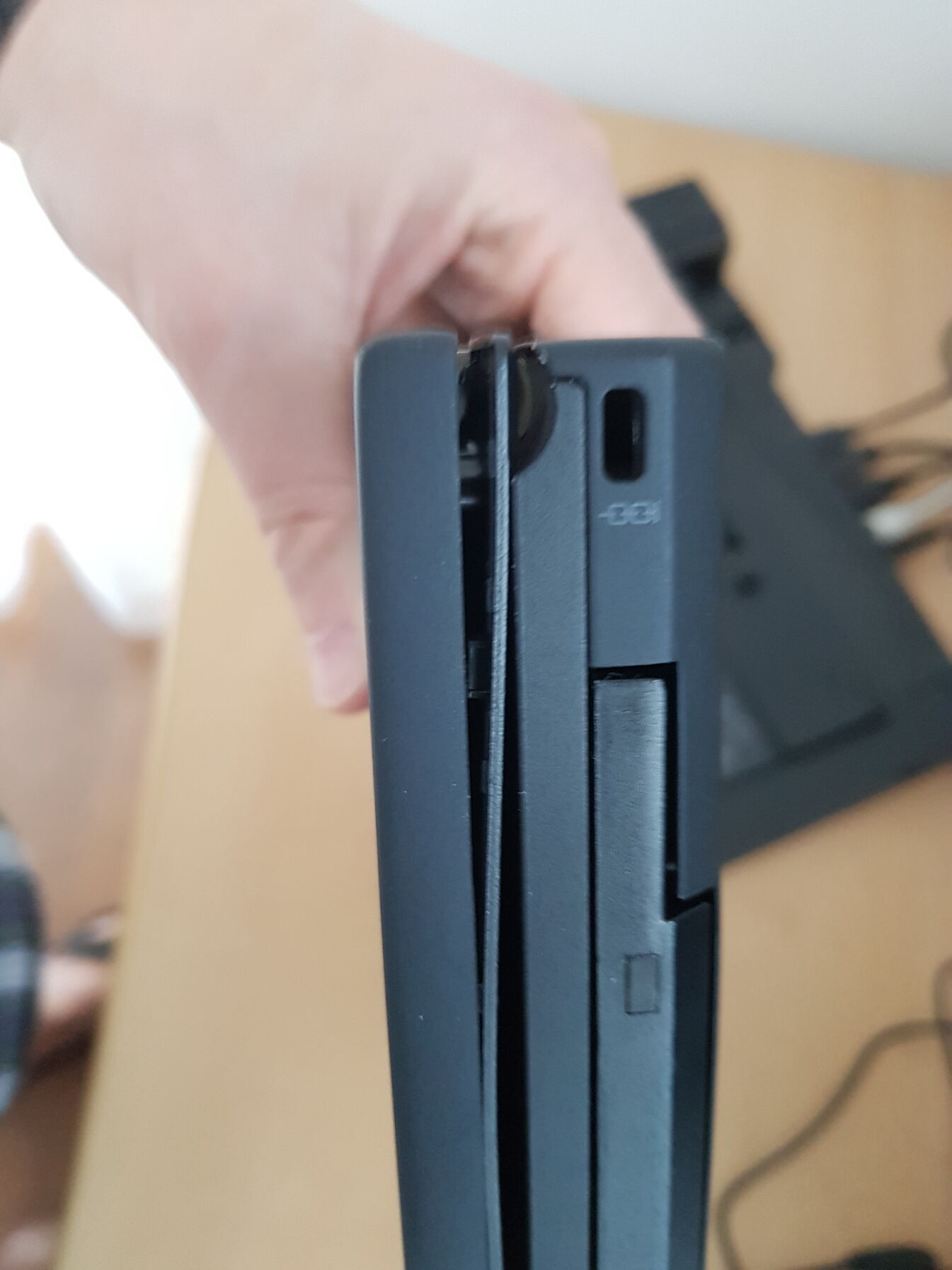

99%-ban dokkolóban használt hőn szeretett T410s-em 5 nappal ezelőtt a fedlap lehajtásakor furcsa hangot adott.
Azóta a zsanér lehajtott állapotban "szétnyomja" a kijelzőt:
[kép1]
[kép2]Ha nem hajtom le, akkor nem nyomja szét:
[kép3]
[kép4]Azóta nem merem lecsukni. Amúgy lehajtott fedlappal kézbevételkor ez távozott belőle:
[kép5]Mi "szált" el benne és mennyire macerás és drága lenne a megjavíttatása?
Előre is köszönöm a válaszokat!
