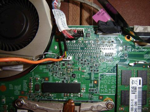

***MEGTALÁLTAM AZT HISZEM.
Ez ugyan T520-ról szól, de a dokumentáció szerint F13-nak hívják W520-on is a venti SMD biztosítékát.
T520:
Pirossal mutatva van rajta. Ugyanezen oldalon a venticsatlakozótól nem messze nekem is van egy F13 bizti a W520-on. (11/05 gyártás) Rámérek majd csak nehéz hozzáférni.

Még nem jött meg az új venti amúgy... Szóval még működhet is, csak nem ártana rámérni előre is.
csubuka
Esetleg tudja valaki, hogy W520-on hol található a ventihez tartozó SMD biztosíték az alaplapon?
Köszönöm előre is!

Legalábbis akksi kiszedés után belassul. Egyedül a maga által gyárinak kikiáltott 170W-os, ami nem okoz semmi hibát. Mondjuk ha van benn akksi akkor semmi gond.
Nem semmi... nem gondoltam volna, hogy ilyen dokumentáció elérhető ezekhez
Már rég feladtam, hogy ez valaha működni fog... Ezzel most simán megy...
