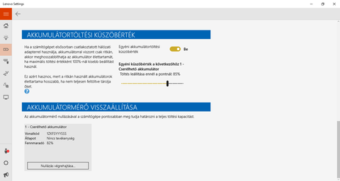

amúgy elég vérszegény ez a Lenovo settings, nem lehet kézzel beállítani értéket, csak annyit, hogy ne töltse 100%-ra, viszont 88-nal már tölt...
Nekem ez eléggé kézzel beállítható értéknek tűnik (igaz, a csúszkán csak 5%-os fokozatokkal lehet állítani, de nálam működik X220-on). Valami nálad nem volt kerek.
Van még ezen kívül a korábban írt registry-turkálós megoldás is, az szerintem viszont 100%, hogy menne.

havri1
No, az a helyzet, hogy a w520-on pont, hogy nem működött a leírás alapján.
A win10-es Lenovo settingsben ha bekapcsoltam az akkumulátor erre vonatkozó beállítását, hogy ne töltse fullra, azt már a program bezárása után elfelejtette. Újra megnyitva ismét ki volt kapcsolva. (amúgy elég vérszegény ez a Lenovo settings, nem lehet kézzel beállítani értéket, csak annyit, hogy ne töltse 100%-ra, viszont 88-nal már tölt...)
Azt a Lenovo settingset töröltem, és felraktam az ezer éves (azt hiszen a 7-es - kellett mókolni vele, mert az új build - al nem megy, de ide is többször bemasoltam) power Manager-t, azóta is tökéletesen működik (abban még meg lehetett adni, hogy x-y ig töltsön).Na ugyanez az x220-on nem jó, mert (mint ahogy írtam), pár restart után alapra áll.

Win 10-ben mondjuk a Lenovo Settings-ben ez pont jól működik. Ezt olvastad?
csubuka
W520 Win10 alatt folyton elfelejti a töltésszinteket, amiket beállítottam raja a Power Managerbe (igen, unsupported, mókolt megoldás, de megy egy ideig jól, csak azután felejt, nem értem miért). Más is járt így?

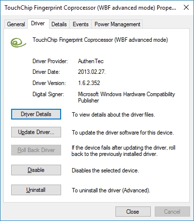

MrSealRD
T420-on csináltam clean install-t. Fontos tényező, hogy netre még nem engedtem ki. (Volt pár problémás eset az eszközkezelőben, de offline telepítettem rá minden szükséges driver-t, Roboguru leírásából is illetve amit még ezen kívül szedtem össze.
Most ott tartok, hogy "biometric..hardware" meg egy PCI valami kap felkiáltó jelet. Utóbbira még rákeresek, de az ujjlenyomat olvasót ti hogy használjátok Win10-el? Mert van egy upgradelt rendszerem ami hozta magával a Thinkvantage Fingerprint Software-t.. meg drivert. De nulláról telepítve nincs Win10 verzió.
Ezt hozta magával mint driver:Persze korábbi verzió kompatibilitási módban okés lehet, de nem akarok kísérletezni. A jó megoldásra lenne szükségem. 20-as szériában valaki volt ebben a helyzetben?
