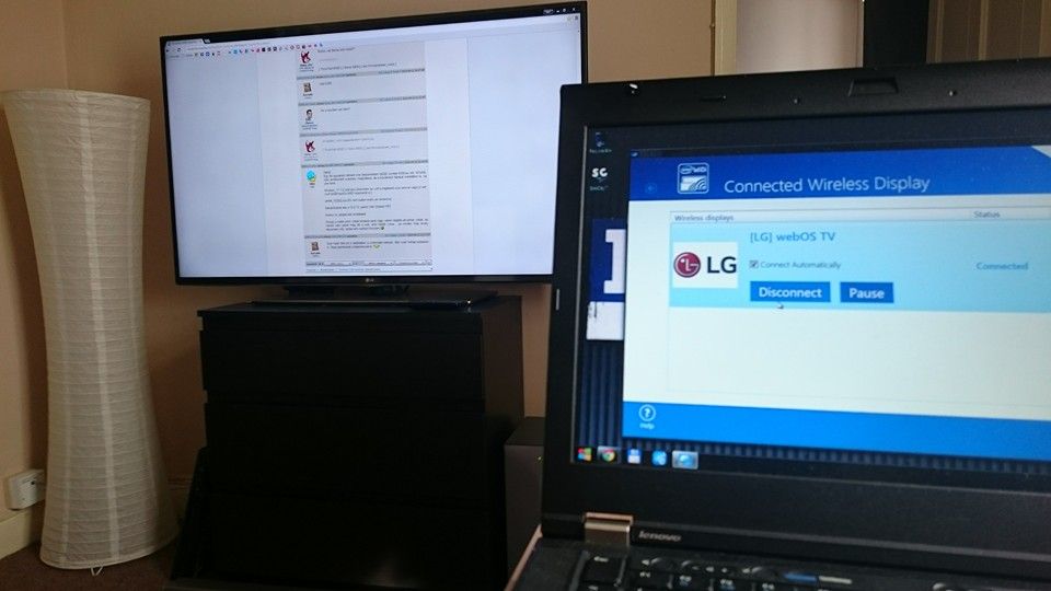

katzy86 #80114 üzenetére
Szuper, grat, csak összejött.
Még egy apró tipp, a widi-s alkalmazás nálam szereti agyon loggolni magát, még nem kerestem rá megoldást, néha törlöm azt kész (user/AppData/Local), de lehet nálad nem lesz ilyen.
Illetve fHD-ben nálam sok volt a frame drop, így csak 1366x768-ban szoktam átküldeni a képet.

katzy86 #80107 üzenetére
Helló!
Egy fél éjszakám ráment mire beüzemeltem (X220, szinten 6300-as wifi, W7x64), nem emlékszem a pontos megoldásra, de a következő fájlokat mentettem le, ha újra kéne:Wireless_17.1.0_s64.exe (Szerintem ez volt a megfelelő cucc amivel végül jó lett, mert tartalmazta a WIDI koponenst is.)
win64_152822.zip (Ez nem tudom miért van lementve)
SetupChipset.exe (v10.0.13, passz Intel Chipset INF)
Keress rá, google dob rá találatot.
Amúgy a neten amik voltak leírások azok vagy valami régebbi driverhez voltak, és nekem nem jelent meg ott a widi, ahol kellett volna... Ja mindez még tavaly decemberi infó, azóta nem mertem frissíteni
