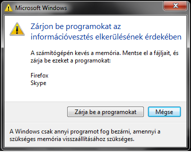

viskund
Kezdek megijedni, pár napja böngésztem a neten (Firefox), közben videót konvertáltam (Format Factory), aztán hirtelen kaptam egy szép kék képernyőt, mocskosul boldog voltam.
Memóriára hivatkozott a hiba kód.
A masinám egy T60 4gb memóriával, win7 64bit op.rendszerrel
Ramteszt meg volt, elvileg mindegyik rendben van.
Gondoltam egyik ram ki, tesztelés 2 gb memóriával. Azóta ez a kép fogadTényleg kevés lenne 2 gb memória a win7nek? Nem vagyok egy nagy szaki de kicsit furcsálom.
Szerintetek? -
