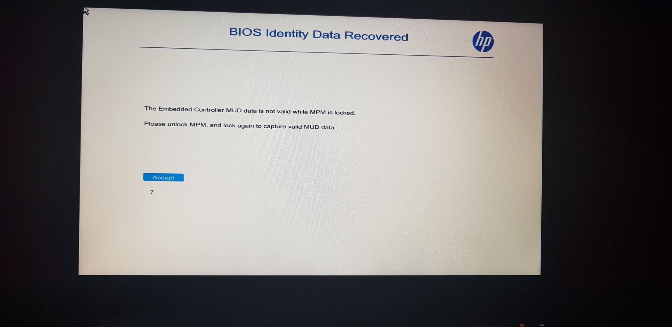

Egy olyan problémába ütköztem hogy adott egy 850 g1 laptopom amin bios jelszó zár volt. Egy szaki újra írta a chipeket, azóta már a biosba be lehet lépni viszont nem lehet pendriveról telepíteni pedig a biosba engedélyezve van és elsődlegesnek is van beállítva.
A biost tudom frissíteni és visszagörgetni is, viszont minden indításnál ez a kép fogad:
Mit lehetne vele kezdeni?
Köszönöm a segítséget! -

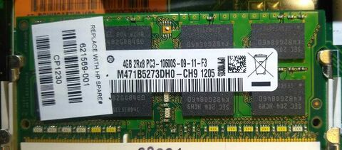

Van egy HP2000-428DX gépem (AMD), amiben gyárilag 1db 4GB-os ram van, ilyen:
Szeretnék betenni mellé még egy 4GB-os modult. Azt szeretném kérdezni, hogy ez, amit AliExpressen találtam, megfelelő lenne e? [link] '4G 1333MHz AMD' lenne a kiszemelt. -
