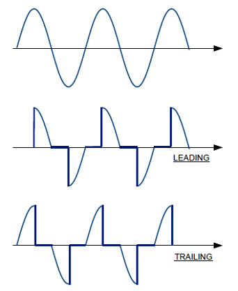

Az sem mindegy, milyen dimmer. A klasszikus triac dimmer a szinuszhullám elejét tudja csak vágni és nullátmenetnél képes csak kikapcsolni. Ráadásul problémái lehetnek a LED-lámpa alacsony áramfelvételével, illetve sajátos, nem lineáris karakterisztikájával. Még akkor is, ha a dimmelhető LED-drivert ezekhez is próbálták optimalizálni, csak nem sikerült mindig.
MOSFET-kapcsolós dimmer, amit már a LED-lámpákhoz gyártanak főleg, lefutó élen is megszakít.
