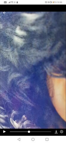

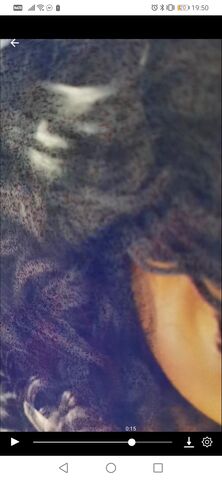

Jézus telleg nem érted .ezt nem egy youtube videó hozza elő....random kezdi el ....volt amikor youtubon vettem először észre volt hogy média lejátszón, volt hogy tv adason..
Teszteltem wifivel, kábellel, net nélkül, coaxal, coax nélkül, csak táppal stb stb stb..2! U8qf volt már nálam, és havernak van a 3. Ami ugyan ilyen hibát produkal?..angol forumok is tele vannak....

És mit kezdjek a videón látható villogó tévével?
1. Az nem a mi tévénk, csak a gyártó azonos.
2. Én eddig nem tapasztaltam ilyen problémát.
3. Csak az a minden készüléket érintő probléma, amit minden készüléken elő lehet idézni.A villogást kiváltó YouTube link lehet alapján lehet ellenőrizni a tévéket.

Egyebkent ott a youtube link! Azon ott villog a tv!!!

Itt nincs olyan hogy hibát kiváltó...nálam van youtube, tarr tv,netflix és zidoo z9x média lejátszó, hdrtöl kezdve dolby vision.
Amint írtam tok random jön elő, meg úgy is ha csak a táp kábel van bedugva a tvbe! -

a tv random időközönként, elkezd villogni. Ezt ugy kell érteni hogy pl egy nyugodt tenger felszine ahogy mozog a kamera, villog, nagyon zavaró, kb 2 perc alatt megfájdul az ember feje.emellett csinál ilyenkor olyat hogy jelenetváltáskor, vagy mozgáskor sötét részeken gyakorlatilag fekete pixelek lesznek. csatolok képet, és youtube videot a villogásról.
a hiba csak áramtalanitással szünik meg, percekre,órákra,napokra.
https://www.youtube.com/watch?v=TPnxD-L8XrI&ab_channel=DanMcGoldricktv bal felső felében látni jól a villogást.
én haverral(neki is ugyan ez a tv) minden ésszerű dolgot kipróbáltunk már!
a hisense más országokban nem tud vele mit kezdeni, inkább visszatérít..
valószinü egy olcsó alkatrész okozhatja!
én már jelentettem, teszik a hülyét hogy nem találkoztak még ilyennel, holott már egy éve aktív probléma világszinten! -
