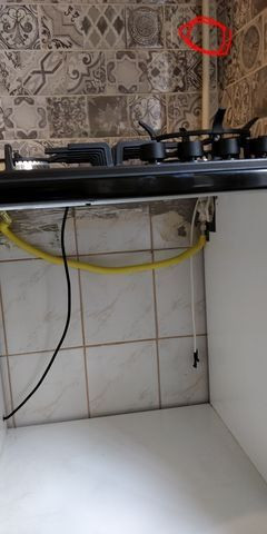

WaterWawe #36348 üzenetére
Persze. Biztos, amikor építették a házat, akkor szabálytalanul építették.
Esetleg mikor észlelte ezt a szabálytalanságot, akkor úgy hagyta, csak csövet cserélt az életveszélyes cuccon?
Vicces szakemberek vannak. Szerintem inkább pont annyi pénzt tudott kérni ezért is, mint azért is, de ez kevesebb meló.
Én jól visszahívnám, hogy csinálja meg szabályosan, mert ilyen munkát biztos nem adhat ki a kezéből.
