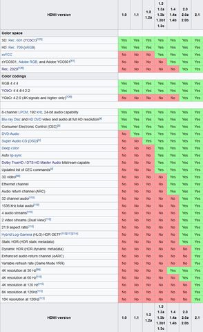

Joshi
válasz Nemir Ombe #139863 üzenetére
(#139864) rottenbull
Semmi olyanról nincs itt szó ami nagyon kellene nekünk. Ahogy írtam a Game Mode VRR(Free-Sync tévés változata) lenne jó, mert sokan játszanak a tévén. Kb ennyi. A 8K és 10K otthonra fölösleges, az már tényleg az. A Dynamic HDR-t pedig szándékosan nem említettem mert a HDR-t eleve lefikáztátok.
Az OLED-ek most nagyjából a REC.2020 80%-t tudják, nagyon messze van még itt komolyabb HDMI kábelnek. Azért megnézném hogy egy tévén észre vennéd a 4:4:4 és a mostani 4:2:0 közötti különbséget. Egyébként a Display Port már tudja.

Joshi
válasz Nemir Ombe #139861 üzenetére
Az új HDMI kábel se kell csak nagyon szélsőséges esetekben pint pl 4K@120Hz, pontosabban ott is csak akkor, ha a bitráta olyan mértékű ami már nem fér bele a High Speed sávszélbe.

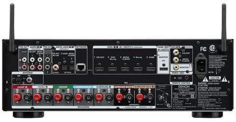

VGYke
válasz Nemir Ombe #139295 üzenetére
Köszönöm! akkor ha ilyen a Denon AVR-X1300W csatlakozó kiosztása:
és így néz ki a Sub csatlakozó:
Jó lesz ez az 1 db kábel?kutya az ember legjobb barátja... lenne, ha tudna kölcsönadni

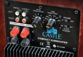

Idő hiányában halasztva a kábelek vásárlása és a vásárolt cucc összerakása, addig is kérdeznék olyat amit tapasztalat hiányában nem tudok.
A Castle hangfalakon a kép szerinti csatlakozók vannak (bal lenti ki van csavarva):
Kérdésem:
Ide speciális "banándugós" hangszóró kábel illik, vagy a csatlakozó "megeszi" a csupaszított kábelvégeket is?
Ha mindkettő, melyik a jobb megoldás?
A hangfal csatlakozók miért tartalmaznak 2 párhuzamosított bekötési lehetőséget?
Minden választ köszönök, nézzétek el nekem hogy a profiknak szánt fórumban, amatőr kérdéseket teszek fel!kutya az ember legjobb barátja... lenne, ha tudna kölcsönadni
