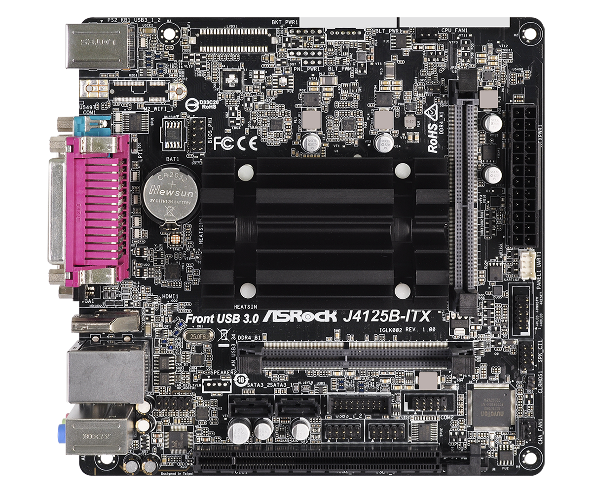

Otthoni NAS/Szervert szeretnék építeni. Több helyen láttam ajánlva az ASRock alaplapjait. 3 darab 4 TB-s lemezzel rendelkezem, a terv az, hogy 2 darabot RAID1-be fűznék, ezen tárolnám a fontos adatokat. 1 darab pedig külön lenne médiakiszolgálásra.
Alap rendszernek egy Proxmox-ot telepítenék fel egy SSD-re, és ezzel virtualizálnék egy TrueNAS-t vagy OMV-t, még nem néztem pontosan utána, hogy melyik lenne számomra a megfelelőbb.
Fentiek miatt a 4 SATA3 porttal rendelkező lapokat néztem, de mivel az alaplapokon nincs RAID vezérlő, ezért elgondolkodtam rajta, hogy célszerűbb lenne-e egy PCI Raid kártyával bővíteni a konfigot, és azt PCIE Pass-throughval odaadni a NAS VM-nek? Elég lehet a szoftveres RAID1 is ehelyett esetleg? Rendben működik az ASmedia chipes két SATA port?
Ha kell a PCIe RAID vezérlő vagy később szeretném még bővíteni a rendszert PCIe SATA expansion kártyával, akkor jól gondolom, hogy inkább a J4125B-ITX lenne a jobb választás a PCIe 2.0 x16 slot-ja miatt? Itt pontosan mit takar ez a kifejezés: - 1 x PCI Express 2.0 x16 Slot (PCIE1: x2 mode) ?
x16-os méretű kártya befér, de sávszélességet tekintve x2 módban fog csak működni?
A többi lapjukon csak PCIe 2.0 x1 slot van, ennek a sávszélességét meghaladja már a SATA3, szóval ez bottleneck lenne. Illetve, van M.2 is, de ha jól láttam PCIe módot nem támogat, emiatt SSD-t nem lehet belerakni.Későbbi bővítést jobb lenne inkább az USB3-as porttal megoldani, egy USB3 - SATA3 adapterrel? Amiket találtam, azok elég drágák voltak.

én most is használok egy J3160 ITX DC típust, Asmedia 1062 vezérli a 3-4. SATA portot, mdraid1-hez le kellett tiltanom erre a két portra az ncq-t (libata.force=3:noncq,4:noncq) kernel paraméterben, különben tele volt a kernel log mindenféle error üzenettel, írási, olvasási hibák.. mire erre rájöttem...
raid nélkül működnek normálisanazóta tettem az PCIe x1 slotba riserrel egy LSI9212 kártyát, arról mennek normálisan, két hdd-t még az x1 port is elbír

"Itt pontosan mit takar ez a kifejezés: - 1 x PCI Express 2.0 x16 Slot (PCIE1: x2 mode)?"
Szerintem is azt jelenti, hogy bele tudsz ugyan dugni egy x16 hosszú kártyát, de ahogy az a felülnézeti képen is látszik, a PCIE foglalatnak csak az első 32 pár érintkezője van fémesen kivezetve. Ami azt jelenti, hogy a beledugott kártya csak x2 üzemmódban lesz képes működni.
