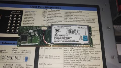

akkoriban a nagyjából 9 gigás diszkméret duplázása volt a szokás. tehát volt 9 gigás (talán 9.3 GB), 18, 36, 73, 146, 300 gigás diszkek.
A 140 giga lehet 146 gigás fizikai diszk, lehet a raid vezérlő által raid0-ba összefogott két vagy több diszk, vagy lehet a windowsod által raidbe összerakott diszk.
emlékeim szerint a 346-osban gyárilag egy buta vezérlő van, amihez lehetett venni raid1-et meg raid5-öt hardveresen tudó vezérlő-kiegészítést. a legegyszerűbben ezt úgy találod meg, hogy kinyitod a gép házát, és egy alaplapra pluszban bedugott kártyát keresel, amiből kilóg egy drót, aminek a végén akkumulátor van. az alaplapi vezérlő emlékeim szerint csak akkor volt hajlandó raid1-et meg 5-öt csinálni, ha akksis védelmet kapott a vezérlőn levő cache memória. azt is érdemes megnézni, hogy mennyi ramot mond a vezérlő cache-nek, a 32 megás az nem raid, a 256 megás az már lehet raides.
de régen volt a kezemben ilyen cucc...

Mire elég manapság egy IBM xSeries 346? (2x3,2GHz, 8GB RAM)
Fileserver, nyomtató menne róla.

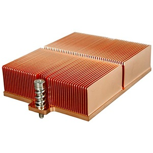

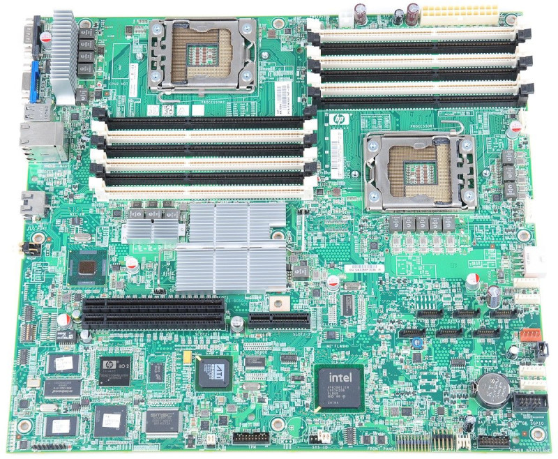

xenonboy13
xenonboy13 #4057 üzenetére
A borda az Socket G34-re való, de nem tudom hogy jó-e lenne hozzá.
xenonboy13
Üdv! olyan kérdésem lenne, hogy ehhez a laphoz jó lenne ez a borda?
Lap:
Borda:
