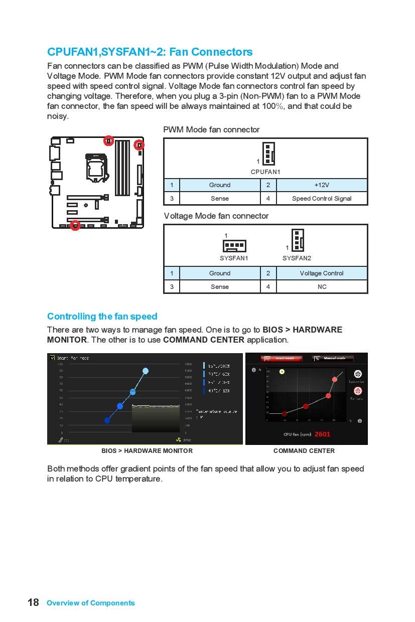

dqdb
Don.Corleone #26499 üzenetére
A CPU_FAN és SYS_FAN2 csatlakozók PWM-es szabályozásra képesek, a SYS_FAN1 és PWR_FAN nem szabályozható. Vagy egy PWM-es ventilátor kellene és azt a SYS_FAN2-re kötni, vagy külön ventilátorvezérlő, mert az alaplapod nem boldogul 3 pines ventilátorok szabályozásával.

Don.Corleone #26496 üzenetére
Milyen alaplap, pontosan milyen ventilátor és melyik csatlakozó?
#00369152
Egy kis infó az MSI B250 Krait Gaming lapról azoknak, akik a jövőben ilyet szeretnének és a venti foglalatokban kételkednek:
A manuálban a szokásos msi copy paste van, hogy lehet váltani a fan headereket dc és pwm között.
Most, hogy meglett a lap leteszteltem, 3 pines ventit pwm módban 100%-on tekert, úgyhogy tényleg hibridek az aljzatok. -
Don.Corleone
Sziasztok! Lett egy 120-as CM venti a gépbe, hogy megoldódjon a levegő áramlás, 3 tűs csatlakozóra tudtam csatlakoztatni, ez volt csak szabad. A levegő áramlás megoldódott, de közel 2000-en, tehát maximumon forog a ventilátor. Speedfan nem tudja kezelni, biosban pedig halványan jelzi ezeket a fordulati értékeket. Hogyan tudnám legalább a felére csökkenteni, hogy ne szálljon fel a gép?
fogtunder
