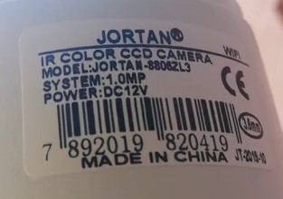

JORTAN JT-8806ZL3-4 NVR kitem van. Ehhez ha rendelnék kamerát aliról, ebayről, akkor mire figyeljek?
Történt ugye, hogy a négyből az egyiknél beragadt a zöld szín infrába, ki kéne cseréltetni mert hibás. Nem akarom visszaküldeni mert 30 napig nélkülözni kell, 3 óra mire lebontom a tetőről és az aszlopokról, ugyanennyi visszatenni + némi költség, szóval jobban járnék ha rendelek egyet.
Milyen kamerát rendeljek hozzá? Ennél írja hogy lehet NVR-rel használni, de az enyém is tudná kezelni?
Ne legyen AHD, de ha van benne SD lehetőség az baj, azokat is tudja kezelni az NVR?
A menüből még lehet mozgatni is tudnám, ilyet nem tud kezelni esetleg? [link]Wifis, nem SD kártyás

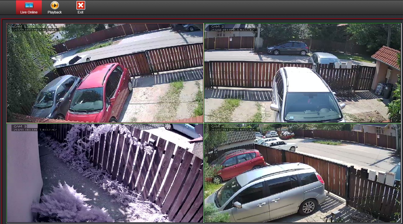

Megérkezett a Dahua XVR5104C-X1. Be lett üzemelve és immáron több mint 28 órája hibátlanul teszi dolgát, és nincs a korábban leírt élőkép és rögzítés kiesés sem.
Na most mivel működik, lekezdtem gondolkodni kamera számának növelésére.
Ennek a kamerának nem jövök rá milyen csatlakozója van, és hogy az említett Dahua után simán ráköthetem-e. A boltban IP kamera alatt van, de az analóg szó benne a nevében. Gyártói oldalon is csak annyit találtam, hogy 1 HD analog output van rajta. Most akkor UTP vagy BNC csatlakozóval van szerelve? -

Az NVR menüjében megtaláltam a kamera IP számát (172.20.14.77) a saját hálózatról desktopon beírtam IE-be, és semmi. Portot nem kell mögé írni, vagy milyen formába írjam be hogy megnyissa?
NVR-en keresztül tudtam rebootolni, de ugyanolyan maradt. Írtam a webshopnak, köszönöm a segítséget.
Aliendej #13912 üzenetére
Minden kamerának van online felülete!
A rögzítőben nézd meg a hibás kamera ip címét és ezt a címet írd be Internet Explorer böngészőbe és így be tudsz lépni a kamerába!
A mellékelt képen a rögzítő felülete van, az nem jó most neked!
De ahogy bigrock írta, ez lehet garanciális lesz! -
Aliendej
Nincs a kamerának online felülete sajnos, a NVR-nek van, de ott a playback se működik, csak az élőkép nézés.
WEB-es felületen ezt látom:bigrock: olyan mint ha a zöld (sárga?) beragadt volna infrába, a többi meg nem. Írtam a webáruháznak, hétfőn remélem reagálnak. A múltkor is segítettek, jövő héten még elállhatok a vételtől ha nem sikerül megoldani.

Linket amilyen videót készít, vagy linket hogy milyen típusú a kamera, (a 3MP-es nem volt raktáron, ezért 1MP-est kaptam helyette, de az NVR ugyanaz), vagy hogy hol van rajta a reset gomb, vagy miről? [link]
Nincs rajta SD kártya lehetőség, se reset gomb. 3 csavar van, de ha szétszedem bukom a garanciát.Macri112233: nem látok rajta.
