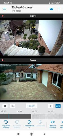

kenand
deathtania #12305 üzenetére
Nem bullet forma bocs Hw0022 volt a neve úgy néz ki mint a K22 (az váltotta) inkább a K22 vehető, az most nagyon olcsó 23 USD
Az is működik, ONVIF-nek listázza is (NVR-eórel is ONVIF-ként megy) de valamiért csak RTSP-nek tudtam hozzáadni a K22-t
Most vettem le neked a telefonról (DS Cam) ami a Synology-n (Xplenology-n ) fut nekem
