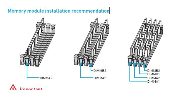

kovacsroli
Dryman #38358 üzenetére
Még valami, a 350-es chipsetnek nagyon a vége a 3600-as ryzen kiszolgálása!
Igen, ez a vége, igazából ez is volt a célom, mármint kimaxolni a teljesítményt a táp és a lap meghagyása mellett. Így még 1-2 évig maximálisan megfelel az igényeimnek.Valószínű stabilan a 2db 8GB-s modullal fog menni
Így tervezem, a mostani ramokért már be is jelentkeztek innenMSI-nél is figyelj a ramslotokra
Dryman
kovacsroli #38356 üzenetére
DIMMA2 ha 1db ramod van, DIMMA2-DIMMB2 ha két egyforma ramot használsz, 3 ramos üzemmód nincs!
4db egyforma ramnál meg telerakod
Kiegészítésként, a lapod chipsetje okán a biosban lehet hogy nem fogod tudni bekapcsolni a ramok adta XMP lehetőséget, de alapból is szépen fognak ketyegni 3200-on.és...közben meg azon gondolkozol hogy mennyire olcsón akarod eladni nekem a 2x4GB-os 3200MHz-es kit-et!
Dryman
ugye-ugye a Ryzen 1500x-nek 2666MHz a memóriavezérlője, alapból ment a 2666-os ramoddal, és mivel nyitott szorzós volt az X jelölés okán, a 3200-as ram-párodat lebutította 2666-ra. Szépen ment a másik párral együtt!
Aida-ban érdemes lett volna megnézni az időzítéseket, valószínűleg a 3200-as rampár 2666-ra visszabutulva és időzítésben is megegyezve mehetett a régi procival!
Most viszont a proci a 3200-at kéri, így a helyedben én biztosan kivenném a rendszerből a 2666-os párt, mert a fix szorzózáras procid nem fog tudni kisebb órajelen ketyegtetni olyan memóriavezérlőt, ami különböző ramokat szolgál ki ráadásul Dual-channel üzemmódban.
Meg is van a hiba, 2666MHz-es ramok nélkül pik-pak menni fog a géped!
olyan felülről simogatjuk az éppen-éppen működést, ezért csakis tökegyforma memóriamodulakkal fog csak menni...megpróbálhatod a 3200-es 2x4GB-ot mellétenni az érkező 2x8GB-os moduloknak, de ezis okozhat kavarodást a dual-channel miatt, valamint a 16GB-nak nem sok hátrányát érezném a 16+8GB-tal szemben.
Valószínű stabilan a 2db 8GB-s modullal fog menni, és MSI-nél is figyelj a ramslotokra, nézd meg a manualban a ramslotok közül melyik az elsődleges! -

kovacsroli
Dryman #38355 üzenetére
Valami hasonló irányba mentem el én is délelőtt. Alapvetően az lehet a baj, hogy 2db 2x4 gb-os modulom van (tehát összesen 4x4), amiből mind a 4 Corsair Vengeance LPX Red, de az egyik pár 2666, a másik pár 3200 Mhz-es. Ez nyilván nem ideális, de a Ryzen 1500x-nek ezzel nem volt gondja.
Délelőtt találtam az alzán ezt: Corsair 16GB KIT DDR4 3200MHz CL16 Vengeance LPX
Ez megegyezik a mostani, 3200-as párosommal, csak 2x8gb-os kivitelben és megtalálható a támogatott ramok listáján is.Szóval kiküszöbölvén a frekvenciaeltérést a mostani 4 modult kiveszem és ez a 2 megy a helyére, amiket ha minden igaz már alaplap (egyébként MSI B350M Mortar) és a CPU is nagyon szeretni fog.
Nagyon köszönöm a hasznos segítségedet!

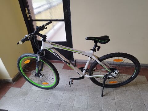

bugalaszlo #38322 üzenetére
Szia az nagy neki 29 es
De privibe írj egy telszàmot -

Szia,
ez mekkora bicikli? 11 éves kisfiamnak keresnék valamit!
