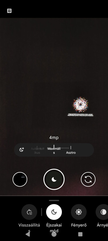

Bazsi84
Igen,baromi jó,épp pár napja osztottam meg itt egyet,pedig az egy bortle 3-as helyen volt,de már találtam a közelben bortle 1-est,csak egy tiszta éjszakára várok és megyek is. 😁
Kerestem már sok helyen,tudja is sok app a timelapse-et csak hát nem night side/astro módban.az meg úgy teljesen más tészta.csak ezért meg nem veszek huaweit,vagy új telót.

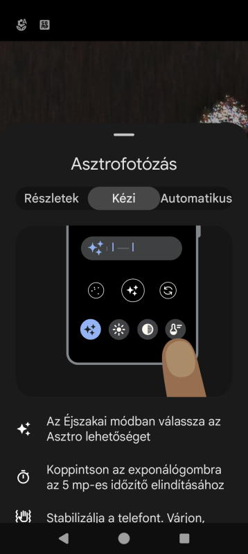

Bazsi84
Sztem az az astro módos timelapse fix 1 mp,mint ahogy a képek expoja is fix 4:02. Ezalatt csinál 15 képet,ezt stackeli,és ezeket látod timelapse videóban is.Annyit tudsz sztem csinálni,h amint elkészül egy,inditod a másikat.persze lesz kozte 4-4 mp szünet,amig feldolgozza a régi képeket és kész az újra.aztán ezt össze tudod illeszteniár külsős programmal könnyen.

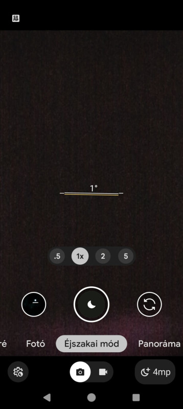

üdv, ha lehetett, mindig pixelt használtam (avagy galaxy nexust), bár most az utóbbi 2 samsung flipes csoda, de ha előkerül egy flipes pixel, biztos meggyőzhető leszek
a lényeg, hogy éjszakai/astro képekhez a pixel kamera appot használom, kérdés, hogy ami timelapset csinál 1mp-eket, azt vhol be lehet állítani, pl 10mp-re vagy akármennyire, hogy hosszabb legyen?
biztos van ilyen opció, csak nem találom, ha esetleg a pixel kamera appal ez nem megy, mert automatikusan ezeket az 1mp-eket csinálja, és ennyi, akkor van e másik opció astro timelapsere.

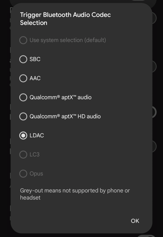

Ez a Creative repertoárja: LC3, aptX Lossless, aptX adaptive, aptX, AAC, SBC. Ezekből az aptX az elérhető legjobb Pixeleken, ezért írtam h a jobb kodekhez min. SD8 Gen 1 SoC kell (egyszerűbben SnapDragon Sound). A LE mód kapcsolható de az még nem stabil, tesztekben is említik h Pixelek kivételével működik mindenhol rendesen. Hozzáteszem, én nem tapasztaltam problémát egyikkel sem és amúgy is inkább az aptX kodekkel használom (lefelé tudsz választani SBC és AAC között).
A Bose pedig tudná az aptX adaptive-ot, de SnapDragon Sound hiányában AAC az elérhető legjobb.
A hangzás már sokkal szubjektívebb mert pl. hiába kerül kb. a harmadába (Európában felébe) az Aurvana Ace 2, a gyengébb kodek ellenére is gazdagabbnak tűnik a hallgatott zene mint az LDAC-t használó Sonyban. A Bose-t meg nem a hangminőség hanem a zajszűrés és a kényelem miatt vettem, ANC-ben szerintem köröket ver a Sonyra is - pedig azt is a legjobbak között emlegetik.
K82
aptX és aptX HD lesz, adaptive nem; amit a többiek megosztottak képet láthatod a kodek támogatást.
Végigpróbálgattam a fülhallgatóimat biztos ami biztos: LDAC (Sony WF1000XM5), aptX (Sennheiser CX6.00BT, Creative Aurvana Ace 2) és AAC (Bose QC Ultra) ami aktívvá válik. A Creative és a Bose tudna jobb kodeket is de ahhoz Snapdragon SoC (abból is min. SD888, de inkább SD8 Gen 1) kellene ami nincs.
Bazsi84
Bocs,kicsúsztam a szerkesztésből.

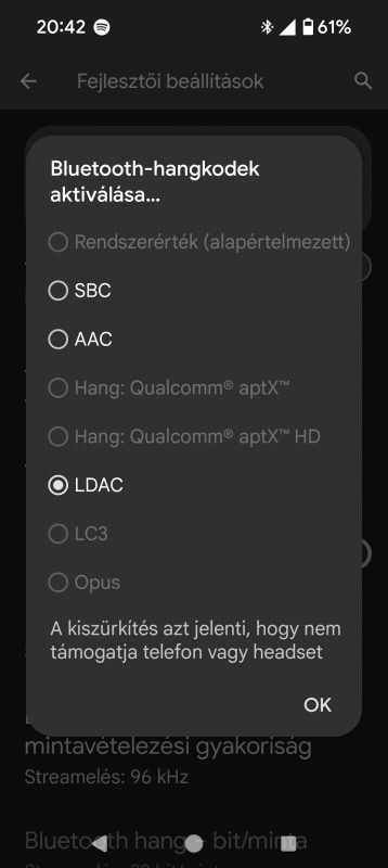

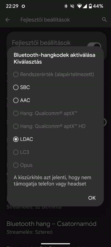

Landor
Fun fact: eddig sehol nem láttam, hogy a P9P támogatná az LDAC audió kodeket. Sőt, sok helyen kifejezetten azt írták, hogy nem.
Erre amikor a fülhallgató szoftverében bekapcsoltam az LDAC-ot, hallhatóan megugrott a minőség.
A fejlesztői üzemmódban pedig a telefon el is árulta magát -
