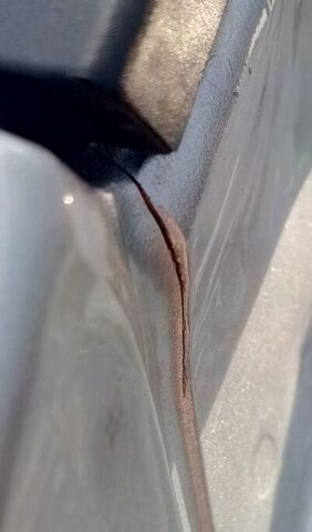

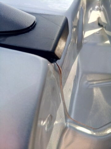

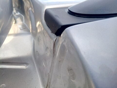

bárhol előjöhet, nálam a sedan csomagtartó peremének a felső, vízszintes, sárvédő feletti részen engedte el az illesztésnél, de nem ennyire, mint a képen, hanem szemmel nem látható módon. kikentem sikaflexszel utána jó volt, de nyomoztam én is mindennel, még endoszkópkamerával is.
darvinya
Csabex #30388 üzenetére
Pontosítok annyiban, hogy '90 utáni gyártású Escort tetősín-estől van gond.
Érdekes, hogy 3 ajtósnál nincs ilyen gond, pedig ott is van süllyeszték.
Legyártható idom préselés/anyag korlát van.
Az más kérdés, hogy pont hegesztésnek is van több változata, mert hengeres pont hegesztés folyamatos varratot ad.
Ragasztó tömítős pont hegesztés is jó lenne, de itt jön az autó futás-kaszni deformálódásból adodó ragasztó tömítő repedések.
És akkor jöhet költség, stb.
De több gyártónál is vannak gondok, nem is kevés, főleg új autónál (közel Mazda szalon, s elrettentet új autó állapota, erről írtam is).Míg öreg Escort-nak már tudható hibái, azokra már van megelőzés megoldás.

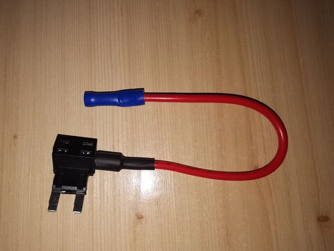

Az alábbi fotón lévő "csapoló" biztosítékházat vettem, mert be fogok szerelni egy ledes kontakt gyűrűt és csak gyújtásra akarom bekötni, alapesetben nem kell, hogy világítson, viszont nem tudtam 100%-ra, hogy ilyen van-e az mk2.5-ben... -
Jajj, nincs semmi, csak ugye a múltkor amikor én is beáztam, akkor rengeteg videót néztem és tudtam, hogy mk3-nál is sajnos visszatérő probléma volt, aztán a Molnár Peti is írta ugye, hogy FB csoportban is panaszkodnak rá. Nekem is van FB, de kb havonta egy - két alkalommal ha belépek

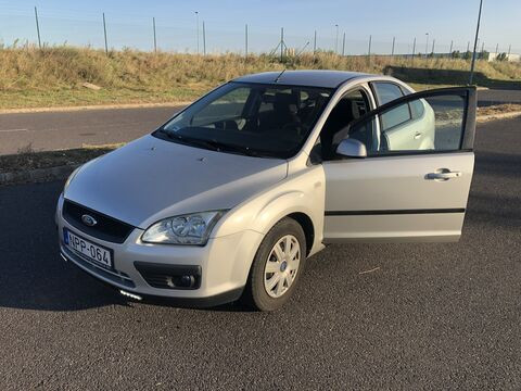

Oryctolagus
Megnéztem megint egyet.
Képek.
Benéztem a hátsó ülés alá is. Rendben, volt. Összességében jobb mint az előző.
Erre gumit kell venni, legalább kettőt. Az alja szebb, még térdelő nézetből is.
tárcsáknak alig volt válla. A kereskedő viszont kevésbé volt szimpatikus.
Nincs pótkerék. Ford felirat hiányzik az első lökhárítóról. A képeken érthetőbb.
Elvinni, átvizsgálni valahova nem lehet.
Indoklás: -áhh az annyi macera, ott vagyunk vagy két órát. Nincs nekem arra időm. Addig lehet eladok két másikat.
Ez a szöveg.
