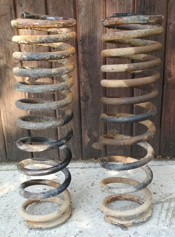

Picit fáradt volt már a gyári rugó, ha tele volt rakva a csomagtér, ült. A másik dolog a vonóhorog, ha épp kell és ki is akarom használni egy futóval (megengedett össztömegig)
akkor nem hátrány egy jó állapotú felfüggesztés.
Egyébként ezzel a KYB rugóval nem szivatom magam, erősített verzió, egy picit merevebb mint a gyári volt. Tehát nem lett hintaló az autóból.Másrészt azért van a gátló, hogy egyébként se lehessen hintaló belőle.

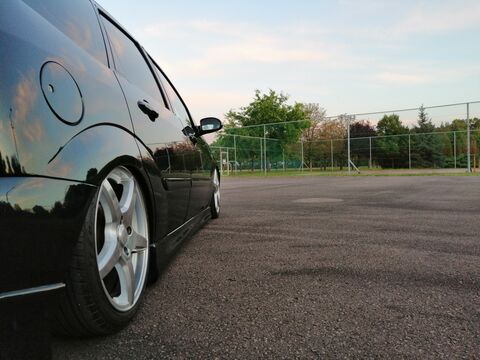

Nyilván így leengedve ahogy a képen van nem lehet vele közlekedni (még a kormányt se lehet megmozdítani), de épp néztem h maxon magasabban van a kocsi mint a gyári futóművel.#36071darvinya
Az tény hogy jobban néz ki, de ET20-al már annyira kilógna hogy nagyon feltűnő lenne a rendőrök számára (is), erre meg nagyon szeretnek ugrani ha kilóg egy kicsit is a felni... -

Van egy sejtésem, hogy más ekkora őrült mint én nincs a topicban, de azért megkérdezem, hátha sikerrel járok.
Tervezek beszerezni az 1-es fóka alá egy 18x7.5 ET35 -ös felnit.
Nos az lenne a kérdésem, hogy valaki véletlenül nem használ itt vagy 18-as, vagy valamilyen kis ET-s, 8 col körüli széles 17-es felnit?
Kíváncsi lennék, hogy a 7.5 széles ET35 -ös felni mennyire lógna ki.
Tudom-tudom idióta vagyok, de most nem a praktikum a lényeg. -

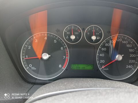

Valami hiba lépett fel, Mk2 Focus 1.6 benzin automata.Tehát, nehezebben gyorsul, a fordulatszám 3200-ig könnyen, utána nehezebben megy fel és néha traktorra emlékeztető hangja van. Holnap viszem szervízbe, csak gondoltam megkérdezem, hátha találkozott valaki ilyesmivel. -
kcsa

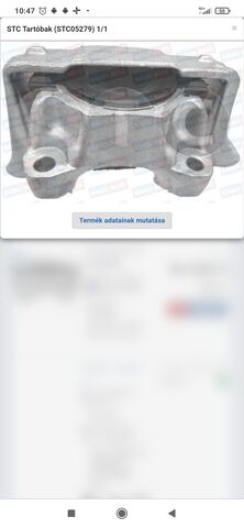

SECTORnooB #36049 üzenetére
A fotóidon a két (száraz) tartóbak valószínűleg eltérő típushoz tartozik mert másképp néznek ki, de azonos funkciójúak, "azonos termékek". Nyomatéktámasznak hívják általában, alulról hozzáférhetők, váltót támasztják billenés ellen.
Van még a ténylegesen váltótartó bak, amit a légszűrőház alatt találsz, szép nagy vasdarab (jobb felső elem).
A képen mind a négy motor-váltót tartó cuccot látod (2.0 TDCi, lehet pofára eltér picit ez-az, de lényegét tekintve ezek azok):
Bal oldalon a két nyomatéktámasz elemet (nekem a bal felső is gumibetétes volt, ezért az is cserés volt, úgy látom itt pl. nem az)
Jobb felül váltótartó bak
Jobb alul motortartó bak -
a ket baloldali u.a nekem fekete volt bent "gyarilag" az lett cserelve az alsora

SECTORnooB #36047 üzenetére

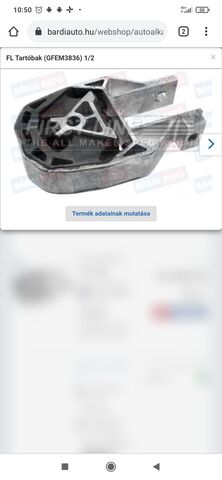

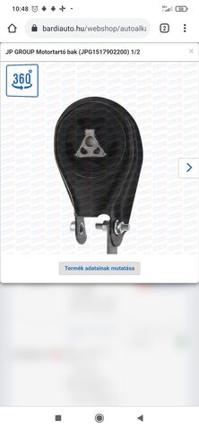

Motortartó bak van egy (szemből bal oldalon, ez olajos). Van még váltótartó bak szemből jobb oldalon (egy darab, ez száraz), illetve nyomatéktámasz alulról, ez jellemzően két darabos.
SECTORnooB
Érdeklődni szeretnék, hogy egy 2008-as Cmaxba KKDA motorkóddal összesen hány motortartó bak található?
Kicserèltük a váltó oldalit.
Megnéztem a jobb oldali tartó bakot ereszti e az olajat nem ereszti.
De még mindig bukik a motor a nagyobb nyomaték valtozásokra.
Kínálatba is eltèvedtem, van 2db sima hátsó egy váltó oldali hátsó és egy jobb fenn a táguló tartály mellett? -

épp múlt héten tankoltam.. a negyed és az üres jelzés felénél kb félúton van a piros színnel jelölt zóna,ami ugye tudjuk mit jelent.. Ott volt már a mutató vízszintes autóhelyzetben,nyugalmi állapotban.
A kép nem az akkori állapotot tükrözi,csak szemléltetésképp.
Itt a kapott blokk, a tankolás az első pisztolykattanásig történt (nem szoktam beledugni teljesen így kap levegőt vagy mifene,ha beledugom ütközésig jóval előbb elkattan. csak köpni szoktam a pisztolyra
(alul pedig tollal írva az aktuális km-óra állást, ez a mániám)
És állítólag 45 literes tartály van alatta.. -

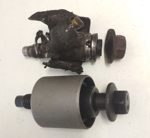

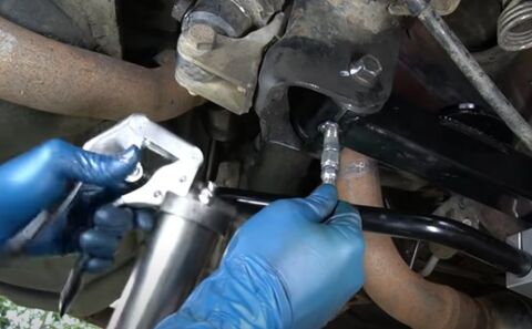

Igen, a csere is karbantartás és az új alkatrész az új alkatrész.
Kipufnál nem is merült fel a foltozgatás, ment fel az új rendszer.
De amit most művelek a szilentcserével és a csavarok cseréjével, lengőkar csere nélkül, a másik út.
Csak egy kicsit felqurja az embert, amikor összegyógyult, szétszedhetetlen szilenttel találkozik. Érdekes hogy a jenkik törvényt hoztak erről. A right to repair minden államban működik ha jól tudom. -

subaruwrc #36012 üzenetére
Igen. A rögzítő anyával, ami rá van hegesztve a lengőkarra, nem is volt gond. Elég volt csak megmutatni neki a gázégőt, elengedte a csavart. A szilent belsőt viszont szét kellett fúrni és elvágni. Nem csodálkozom rajta hogy műhelyekben is rövidre zárják a kérdést és vágják amit muszáj.
Csak az nem kerek hogy pl a 1Aauto videóban szó sincs vágásról, rárakja a 15ös dugókulcsot és úgy tekeri ki mintha gyufát gyújtana, azzal a könnyedséggel..A #*köm tele van már a tervszerű megelőző karbantartás helyett tervszerű megszivató elavulással.
Apropó szélvédő alatti pollen szűrő fedél. Legutóbb ilyen ragasztóval raktam össze, azóta semmi baja, vízálló a cucc és a napfényt is jól bírja.

#27070592
subaruwrc #35864 üzenetére
Igazad volt.
De nálam a cink az élet sója.
Ez volt az egyik rugót is tartó lengőkar külső szilentje.
Olyan szépen össze volt gyógyulva, mintha egy darabból lenne. Szerintem a gyárban is eleve zsír nélkül rakták össze. Nemrég láttam olyan utángyártott lengőkart, amiben a szilentre zsírzógombot is raktak. Mert miért is ne? Tervszerű megelőző karbantartás. Ha zsír van a csavar és a szilent belső perselye között, azt akkor csavarja szét az ember amikor kedve tartja. Ha viszont tök szárazon rakják össze, szépen bemehet a por, víz, télen egy kis sólé, és úgy összerozsdál mintha össze lenne hegesztve kb.
Ez egy Mustang utángyártott lengőkar, épp zsírzás alatt. -
