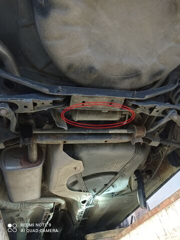

radi8tor
MODERÁTOR
Zoli-bácsi #31686 üzenetére
Jó kérdés.
Lehet valami tágulási tartály? -
radi8tor
MODERÁTOR
Zoli-bácsi #31682 üzenetére
Nem, az a tank másik oldalán van/lenne - lásd merre mennek a fekete csövek.
Ez a kütyü a tank és a hátsó lökhárító közötti részen van. -

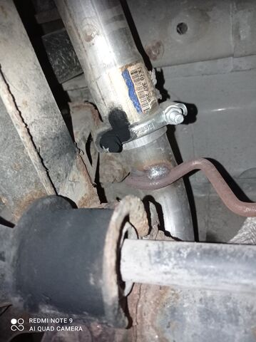

Na akkor az elmaradt képek, h milyen volt. A milyen lettet azt el lehet képzelni, egy baszomnagy alátét, csavar vissza és kész.
Így néz ki most a hátsó híd a stabpálcával:Valamint az egy éves kipuff. Sajnos kifúj az illesztésnél, ott látok egy keskeny bevágást a csövön, onnan jön a korom. Belepte a nagy szilentet meg a csavart is vastagon. Hogy lehet ezt orvosolni vagy nem gáz?
A karosszériás csóka azt mondta nem gáz az alja, ilyen idős Fordok szarabbul szoktak kinézni. Néhány helyen menjek neki drótkefével vagy csiszolóval, kenjem le alvázvédővel és kész. Meghosszabbíthatom pár évvel az életét. Majd kitalálok valami megoldást az aknahiányra ami nem kerül pénzbe. 60-100k-t nem fogok otthagyni ezért a műveletért mikor magam is meg tudom csinálni.

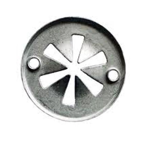

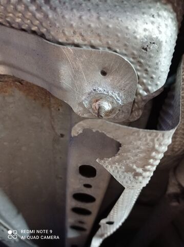

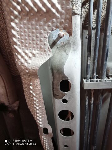

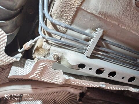

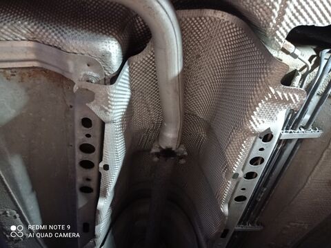

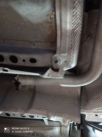

Ilyet se olvastam még, hogy a hővédő lemez lerohadt.
Olyan már volt, hogy beakadva leszakadt.
Még jó, hogy szigetelt méh cellás Alu van az Escort-on. -
Én a hátsót le is cincáltam a helyéről 2db csavar tartotta csak.
Kombinál a leghátsónak sok értelmét nem is látom,ott már csak a cső megy,ugye a dob előrébb van.
A dobnál 1db csavarnál ment szét,ott én se tudom megfogatni.
Kicsit rezonál,de szerencsére belül nem hallani,kintről meg csak kicsit hallható.
Na azt viszont én is cserélni szeretném,mivel közvetlen a tank mellett van nem akarnám lecincálni azt is.
Egyelőre nem jártam utána annak,hogy hol lehet kapni odavaló lemezt és hogy mennyiért. -
radi8tor
MODERÁTOR
Én is eljátszottam ezt, bár nekem a hátsó dobnál levő adta meg magát. Egyre nagyobb alátéteket pakoltam alá, mind szétrohadt.
Kipufogós azt javasolta ne foglalkozzak vele, kitéptük a helyéről.Jobban hiányzik nekem a motortérben levő hővédő, ami a leömlőnél van. Sajna az is elrohadt pár éve, olyan szerencsétlenül esett le a kocsiról, hogy a mögöttem jövő autó átment rajta és lapos lett. Újat meg nem voltam hajlandó venni oda 60000-ért...
flymi
Kipuff hővédő lemezem leszakadt, asszem a középső. Annyira szarrá ment az anyag ott, h már nincs is luk rajta.
Rohadtul csörömpöl, h lehetne ezt orvosolni? Nagyobb alátét nem játszik, mert nincs hová odafogatni. Önmetsző csavarral nem biztos, h vágnék egy lukat az alvázba. Esetleg szerezzek egy lemezt ami még egyben van és csere? De jó volna ha lenne egy aknám... Pont szar helyen, a kocsi aljának közepén van. -
