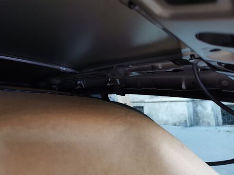

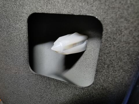

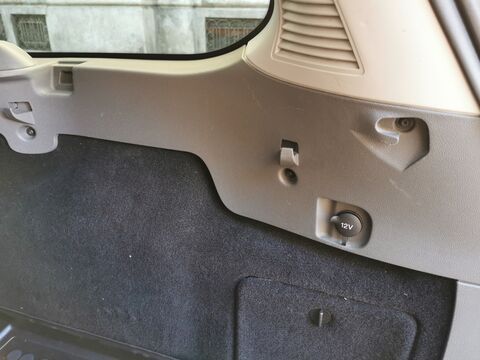

Na... Nemrég fejeztem be a beázásos történetet. Háááátt, nagyon vakvágányon voltam, vagyis még mindig vagyok, mert egyelőre csak tippelni tudtam. A délelőtt folyamán vettem egy fekete színű nem oldható sikaflexet a Bárdiból és miután hazaértem neki is láttam.
Eszméletlen ez a rengeteg műanyag, de legalább könnyű velük dolgozni és ugye nem törnek a patentek, mert egybe vannak öntve. Leszedtem az oldalfalat, a szellőzőt, a műanyag elemet amit 3 csavar tart és a csomagtér ablak szélénél van (kombi), illetve a hátsó kapaszkodókat meg a C oszlop burkolatát, mert az is tartotta a tetőkárpitot. Azért kellett lebontani félig a tetőkárpitot, mert nem fértem hozzá a tetősín rögzítő csavarokhoz csak ha feszegettem volna és nagyon vékony anyagból van, hajlamos nyekleni ide oda és repedezni ha feszítve van. Fotókkal illusztrálva az alábbiakról beszéltem.Megbontás után ez fogadott...
Semmi nyoma nem volt a beázásnak a tetőkárpiton belülről és itt volt az a pont amikor egy világ omlott össze bennem, mert hetek óta gyűjtöm az infót erről a hibáról és közben nem is erről van szó... Na mondom nem macsákzol te meg engem, elkezdtem kívülről locsolni egy fecskendővel direkt a tetősí alá és semmi, csont száraz maradt minden...
Nézzétek, ilyenek a tetősínt rögzítő gyári csavarokNyoma sincs annak, hogy rozsdás lenne vagy elengedett volna a gyári rögzítés, tehát más vonalon kellett elindulnom. Vissza gondoltam, hogy akkor amikor az esős idő volt kb. hol is voltak a cseppek és az, hogy a víz ezen a mű szellőző rácson keresztül távozott, na arra figyeltem fel, mert az a víz ugye nem a tetőkárpit irányából jött hiszen ott száraz minden...
A rács mögött közvetlen a lámpa rögzítőnek a műanyag pöcke volt, ezért kiszereltem a hátsó lámpát és akkor vettem észre, hogy az a műanyag patent ugyan körbe van szigetelve, de mégis olyan nyamvadtul állt. Erről sajnos kívülről elfelejtettem fotót lőni, de belülről ilyen:Jobban megfigyelve, olyan mintha a látható oldalánál el lenne törve a műanyag pöcök.
Nem szedtem ki és raktam újra, de ezt egy az egyben körbe és telibe nyomtam sikaflexel, mert az a gyanúm, hogy innen szivároghatott be és a kis horony remekül megvezette a vizet egyenesen rá a szellőző rácsra. Amikor a helyére van pattintva a rács, akkor nagyon behúzzák a patentek és szerintem lehet, hogy érinti is.
Aztán lehet, hogy nem ez volt a gond, de úgy voltam vele, hogy ha már ott szívtam órákat, akkor már körbe nyomom. Legközelebbi esős időben be fogok ülni az autóba és leengedem a hátsó üléseket, aztán ott élőben szedem szét majd amikor éppen zajlik a jelenség.
