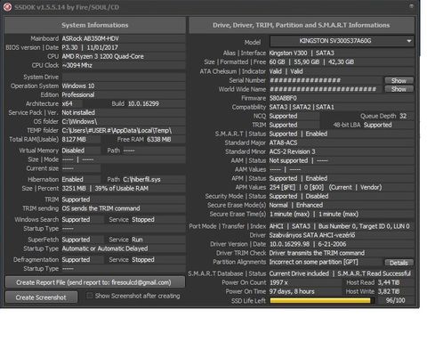

Emperor_ #30398 üzenetére
Annak tűnik,, igen, de én úgy gondoltam, hogy az előző géppel volt gond. Viszont lehet, hogy inkább az ssd-nek van baja, nem? Ezt a kábel használom már egy jó ideje a V300-nál is, Ott nem volt hiba HDS-ben...
Szerintem hétvégén visszacserélem az ssd-t.. Az már jól bevállt, ezzel meg csak kínlódok már lassan egy hete. -
kumpl
Emperor_ #30395 üzenetére
3 vagy 4 éve az a rendszer meghajtóm, úgyhogy elférek rajta az biztos..
Megpróbáltam feltelepíteni a Sandisk SSD-re a Windows 10-et de újraindítás után kiírt valami olyat a gép, hogy valamilyen eszköz nincs csatlakoztatva, csatlakozási probléma, stb.. meg valamilyen hibakódot is dobott.
Csak cmos reset segített. lehet hogy mégis baj van az ssd-vel? Másodszorra feltelepült...
A HDS eddig is panaszkodott csatlakozási problémákra, de azt hittem még az előző géppel volt gond, amiben eddig volt.. De akkor lehet, hogy mégsincs rendben valami a Sandiskkel -

Emperor_ #30383 üzenetére
A nagy partíció alignálása rendben van. Jól tudod, MLC-s ssd ez a Sandisk. A V300-assal nem volt semmi gond, már vagy 3 éve hibátlanul és gyorsan működik. Csak kicsit több hely kellett. a V300-as csak 60GB ez a Sandisk meg 128-as. Ezért cseréltem el. De lehet hogy inkabb visszacserélem. Tudom hogy nem a teszt programok miatt veszünk ssd-t, de ez másoláskor nagyon látványosan lassabb. Próbából másoltam rá 10 gigányi filmet a Samsungról és hihetetlen volt hogy az utolsó 1Gb-ot ugyan olyan lassan írta mint a 10 éves HDD-m. A V300-nál meg alig hogy kiírta mikor végez a másolással, már végzett is.
Emperor_
Elnézést HDS-t írtam, CMD-re gondoltam. Jelen esetben nincsen szükség HDS képre.
Én úgy vélem, hogy minden jól van beállítva, ami a sebességre befolyással lehet. Ez az SSD, ebben az alaplapban, ennyi tud. Ezek az értékek a mindennapi használatban bőven elegendőek.
Viszont ha melóra kell és számít a szekvenciális írási sebesség, akkor csere.
Azt mutasd meg még kérlek, hogy a jobb alsó Details-ra kattinva, hogy a nagyobb partició alignálása rendben van e!
A másolás közben sebesség visszaesést ki tudod mutatni pld a HDTune-al, ha kíváncsi vagy rá. Jellemzően ilyen sebesség visszaesések a belépő szintű, TLC-s modelleknél szoktak bekövetkezni, amikor kifogy a belső SLC cache-ből, de ez SanDisk egy MLC-s típus, ha jól tudom.
Mi volt a gond a Kingston V300-al? A korai modellek okésak voltak.
Emperor_
Kezdjük az elején!
A Sandisk X110-ről kérünk adatokat! Az itt leírt módon, a legutolsó HDS-el: [link] illetve egy SSDOK képet, amin az X110 van kiválasztva jobb felül.Nekem nem sikerült gyári adatlapot találnom erről a típusról, ugyanis avval kéne összevetni a kapott eredményeket. Az, hogy a V300 mit tud, az ebben a kérdésben irreleváns.

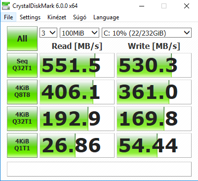

Oryctolagus
Beszereztem egy Samsung 850 EVO SSD-t.
MZ-75E250B/EUSony Vaio SWE1512W1eb laptopba került a régi HDD helyére.
A régebbi merevlemez pedig az optikai meghajtó helyére.Ide kerülnek majd a letöltések és egyebek. Nem azért mert kímélni szeretném az SSD-t, egyszerűen így szoktam meg. Illetve a virtuális memóriát 400 MB-ra állítottam. Semmilyen egyéb buhera nem volt, vagy lesz.
Aki eddig évődött, hogy vajon képes-e SATA 3 sebességre ez a típusú laptop, annak elárulom hogy igen.
Trim rendben, alignálás rendben. AHCI beállítási lehetőséget nem találtam az egyébként is nevetségesen kevés beállítási lehetőséggel rendelkező BIOS-ban.
Ennek ellenére a HDS szerint működik:
(P:L)Lemez vezérlő,"Szabványos SATA AHCI-vezérlő (AHCI) [VEN: 8086, DEV: 1E03] Verzió: 10.0.16299.98, 6-21-2006"(/P)
Crystal Disk:
