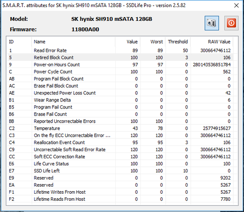

Emperor_
MasterMark #29672 üzenetére

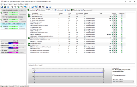

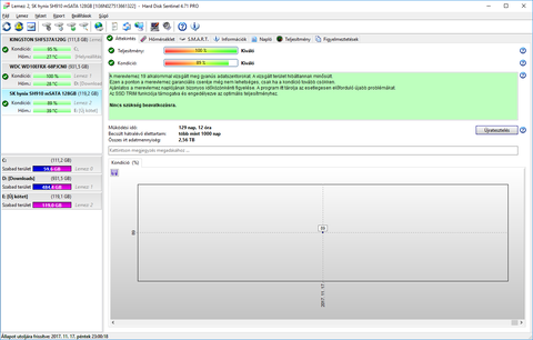

Nos, én azt gondolom, hogy SSD-nek nincsen baja. Ha megnézed a 231-es attribútumot (hátralévő élettartam), akkor láthatod, hogy az 100-at mutat. A HDS a kondícióba beleszámolja 196-os értéket, az áthelyezett blokk-okat. Gondolom én.
Annyit tennék a helyedben, hogy néha ránéznék az SSD állapotára. Ha vészesen szaporodnak az áthelyezett blokk-ok, akkor kezdenék csak aggódni. -
MasterMark
A Retired Block Count is ugyanannyi, ahogy nézem.
MasterMark
Frawly #29665 üzenetére
Igen, ezért nem szabad beleszerkeszteni a mondatba utólag, bocsi.
Szóval:
Két ilyen SSD-ről van szó, és mindkettőnek probléma van ezzel a Reallocation Event Count-tal.
Emperor_: Hát legelőszőr beraktam se formázni nem tudtam, se semmi, aztán a BIOS-sem látta. Ki-be kapcsolás után csináltam egy újrainicializálást, akkor már jó lett.
Ja igen, 2 db-ról van szó, az előzőben a másiknak a képét linkelte, azzal nem volt gond, tudtam formázni.
Úgy egyébként ezen kívül baja nincs, de ez nem tudom mennyire egészséges, azért kérdezem. Öntesztek végigmentek hiba nélkül.

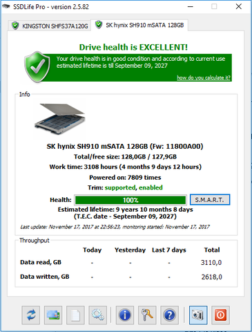

MasterMark
MasterMark #29646 üzenetére
Erre valaki? Ami SMART szerint bajosnak én látok az ez:
1,Raw Read Error Rate,50,116,116,OK,126057168,0
195,On-the-fly ECC Uncorrectable Error Count,0,120,120,OK,126057168,0
196,Reallocation Event Count,3,96,96,OK,100,0,Engedélyezve
201,Uncorrectable Soft Read Error Rate,0,120,120,OK,126057168,0
204,Soft ECC Correction,0,120,120,OK,126057168,0Ezek az ECC error-ok folyamatosan változnak.

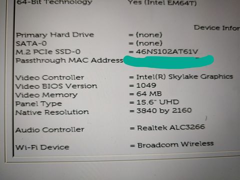

I would say M.2 only not NVME. And there would have to be a BIOS update to support NVME
Elvileg. Mondjuk ez VW, innentől gyanús, hogy csak m2 sata van benne, és nem NVME.
Ha kivetted a régit, arra a típusra rá lehet keresni.. De gyanús, hogy csak M2 sata lesz.

Adott egy Asus ROG laptop (GL552 VX) , ami nem hajlandó felismerni egy 960 EVO-t . Az NVME lehet buktató a dologban?

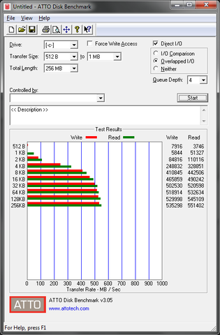

(#29638) Lili20: teljesen jó értékek ezek, egy SATA3-as SSD-nek kb. ennyit kell mennie. A 0,5-1K-s fájlok nagyon apróak. Ahogy a kolléga írja, még így is ronggyá verik a HDD-ket.

Lili20
Sziasztok, megint kérdeznék, benchmark téma (tudom, az SSD-t használni kell, nem méricskélni, de hátha valamit nem jól csináltam): ATTO-val mérve 512 és 1K méretnél 10MB/s alatt marad a sebesség (még egy régebbi vinyó is gyorsabb ennél). 2K és efölött szépen felmegy és hozza a gyári értékeket. Samsung 850 EVO 250GB, friss Win7 64 bit install, AHCI, Magician-t nem használom.
Jó ez így, vagy van valami gubanc? Neten találtam ATTO screenshotokat, és ott legkisebb méretnél is 40-50 MB/s-t láttam. -

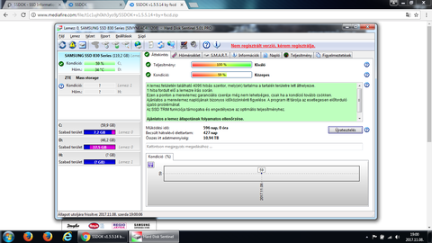

Sziasztok, Adata SP600 60GB SSD-ről a héten már másodszorra tűnt el a partició és vele a win10. HD Sentinel szerint az ssd 100/100-as. Van valakinek tippje mi lehet a gond?
Frawly
Alapból nem tart ilyet nyilván egyik SSD sem, csak hogy hány üzemórát ment, de ebbe nem számít bele az az idő, amíg ki volt kapcsolva az SSD, vagy energiagazdálkodás miatt altatva volt.
Viszont ha azóta nem lett újrahúzva a rendszer, akkor talán az OS telepítési dátumából meg lehet tudni milyen régi rendszer van rajta (rendszerfájlok dátuma), és így vissza lehet következtetni az SSD korára is. Azt viszont nem értem, hogy miért nem érdekel a hogyanja, és miért kellene ez neked?

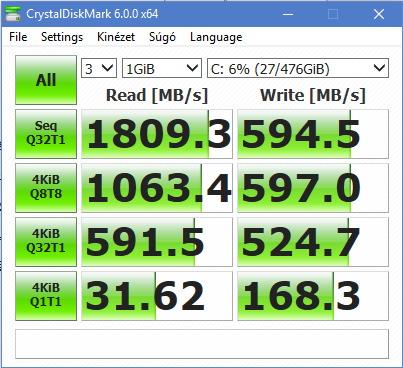

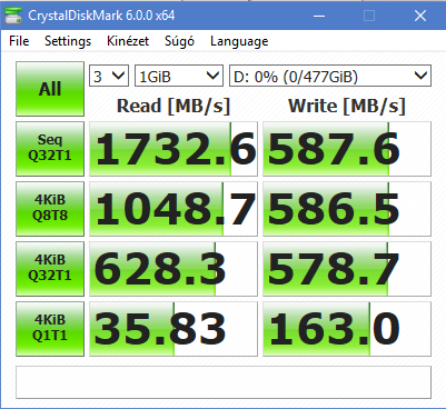

Egy kis érdekesség. Két darab Samu PM951 NVMe 512 GB iRST Raid 0 konfigurációban. Gyorsan bontom is a tömböt, külön-külön is elég gyorsak nekem. Csak a próba kedvéért csináltam. Z370-ben szépen bootolható install közbeni driver betöltéssel. A héten csinálok egy 6 elemű SATA Raid 5 tömböt is viccből.
1. lemez szólóban:
2. lemez szólóban:
Ők ketten RAID0-ban:

Predator2
#47205632
Üdv.
Adott egy OCZ Vertex3 60 Gigás. Hónapok óta újraindul, lefagy vagy kékhalálozik a gép, de ritkán. Pár hete viszont rendszeressé vált, mivel ez az SSD nem egy nagy szám, rá gyanakszom elsőként. Főleg, mivel a proci, VGA, ram órajeleit levettem, teszteltem programokkal is és azok rendben vannak.Így néz ki és 93%-os, teljesen jónak írja, 20TB írás van rajta. Egyébként az alábbiak is hasonlóan rosszak, csak azok egy hónappal korábbi időponttól kezdődnek.
-wear range delta
-on the fly eec uncorrectable error count
-uncorrectable soft read error rate
-soft eec correctionEbből lehet valamire következtetni?
Emperor_
Predator2 #29600 üzenetére
1. Így, igen.
2. Ez esetben az SSDOK-nak hinnék. Esetleg nézd meg más progival is! Pld Crytal Disk Info, SSDLife.Vélelmezem, hogy a SSDOK a wear level SMART attribútum értékét jelzik ki. A HDS meg beleszámol más SMART attribútumot, pld 200-ast is.
A HDS fejlesztőjét meg tudod kérdezni, itt a PH-n aktív, az SSDOK fejlesztője sajnos nem tud a progival foglalkozni. -
