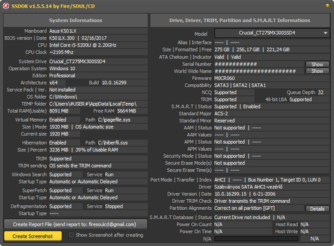

Van egy rendszer SSD-m egy Kingston hyperx savage! Van egy hdd meg megy egy SSD a gépem en egy Samsung 250 EVO! A problémám a következő: ma reggel kapcsolnam be a gépet de nem tud bootolni!
Szét szedtem az egészet azt hittem SATA kábel rossz, de nem, ugy néz ki a Samsung SSD t nem látja a bios se! Csak a steam könyvtáram volt rajta semmi más! Lehuzom a Samsungot de ugy se akar bootolni, hiába választom ki es látom a biosba hogy ott a Kingston meg a HDD semmi nem történik! Szerintetek mi lehet a gond? Azt sejtem hogy szar a Samsung van meg ra gari megy vissza szépen a boltba, de attól meg nem kellene neki bootolni? Esetleg próbáljak meg egy win újra telepítést?Előre is köszi a választ
tisztelettel faranus :R
Anonymus23
válasz faranus #29448 üzenetére
Amikor a rendszert telepítetted, akkor rá volt dugva az összes drive?
Mert ha igen, akkor lehet, hogy néhány win induláshoz szükséges dolgot a Samsungra rakott, és emiatt nem megy. Win telepítésnél csak a rendszer meghajtó legyen rádugva, utána már mehet rá a többi is.;) - The Power of the Light Side
faranus
válasz Anonymus23 #29449 üzenetére
Sajnos igen ra volt dugva akkor megvan az esti program egy jo kis win telepítés
