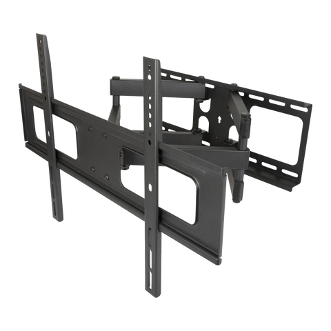

Általában a tv konzolnál a súly mellett a vesa méretek számítanak, ami ügye meghatározza, hogy a tv hátoldalán a lyukak milyen távolságokra vannak egymástól. Ezt kellene alapjáraton megnézned, hogy a kiszemelt konzol(ok) kompatibilisek- e a te tv-d felfogatásaival.
Továbbá azért sem minegy mekkora tv-t tennél rá, mert kihúzható konzolok esetében a nagyobb collos és ez által szélesebb tv nem fog tudni 90 fokban befordulni a falra merolegesen. ( persze csak ha képes erre a konzol, hogy eddig befordithato legyen). Súly esetében meg hagy némi ráhagyást, ne a maximális teherbirással terheled a konzolt( bar ezt is inkabb csak a kihuzhato konzolok esetében mondom) -

Sziasztok, egy kis szakmai kérdés. A fali konzolnál megadott maximális képernyő méret számít valamit vagy csak a súllyal kell foglalkozni? Elvileg ami fent van 30 kilot bír el. Viszont csak 40" képernyő a max. A Tv amit kinéztem 43" viszont csak 12 kg. Elvileg súly alapján elbírja. De akkor a képernyő méret miért fontos? VESA csavarokat hol lehet beszerezni? Sajnos a konzolhoz lévőt az elődök elvitték.

Sziasztok, egy Sony KD55XF7596hez, 55colos, 18kg, VESA 200x200 keresek olyan fali konzolt, ami legalabb 43 centire kijon a faltol, és mozgathato minden irányban, 20ezer forintig. Tudtok ajánlani ilyet? Előre is köszönöm

Köszi a választ, akkor ha nincs más marad az egykaros verzio.
Egy hatalmas szíveséget kérnék attól a személytől, akinek az alábbi: STELL SHO 1005B típusú konzolja van.
Szeretném megtudni, hogy a csavarok helyei (fent a hat darab és alul lévő hat darab csavar kivágások) pontosan milyen távolságra vannak egymástól, vizszintesen és függőlegesen is persze. Tudom hülye kérés, de ha valaki lenne olyan kedves és lemérné a sajátját, nagyon hálás lennék.

Segítséget szeretnék kérn tőletek, hogy tudtok-e olyan konzolt mondani, ami két dupla karos kivítelű, mindenféleképp amolyan 'téglalap' alakú szerkezettel simuljon a falra (ytong tégla miatt, tehát ne az a vékony hosszúkás).... na és most jön a neheze, mert ilyet találtam bőven, de olyat nem, ami a faltól való távolsága kihúzott állapotában több, mint 55cm..!Létezik ilyen,
tudtok ilyet javasolni?

Köszi a választ, akkor lehet csak még jobban meg kellene húzni a csavarokat, viszont nehezen tudom elképzelni, hogy egy 30 kg-os tévét hogy lehet felrakni rá
Az imbuszkulcsot keresztben becsúsztattam , így ugyan nem lehet dönteni előre, de fixen áll.
Amúgy, lehet, nem a legolcsóbb Maclean-t kellett volna megvenni. -

Csodák nincsenek,de meglepően olcsókat és jókat is lehet találni.
Igen árban és tudásban lehet felfedezni dolgokat drágább és olcsóbbak között,de raktunk barátomnl anno egy A+konzolt 55" tv-nek és semmi baja nam volt.Majd fele árban volt mint a Stell.
Persze abból is ki lehet fogni gyengébb dolgokat ez nem vitás. -
Kroni1
Ez egy nagyon olcsó ami most fent van, sok ilyen olcsóval találkoztam, azt gondolom ez szinte normális ebben a kategóriában.
De akkor ezek szerint egy stell-nél ennek nem szabad ilyennek lennie? Ez megnyugtat, bár valaki épp irta, hogy neki a 3610-esén eleve ferdén áll a tv mögé kerülő lap a falra felrakandó laphoz képest, és nem lehet állitani úgy mint a 2051-esnél.. Majd olyan boltba kérem, ahol meg tudom nézni, és csak akkor viszem haza ha rendben van.

Sziasztok! Van egy olyan problémám a jelenlegi egykaros fali konzolommal, h ha elmozgatnám az 55"-os tv-t rajta előre vagy oldalra úgy hogy a középső csukló is mozdul akkor kitér vízszintesből.. Tehát egy beállított állapotban lehet csak némileg jobbra balra forgatni, ugy hogy vizszintes maradjon.
Gondolkodtam egy stell állványony, pl. Sho1005-ön. Azzal ez a probléma megoldódna..?

Philips 32 "-os LCD Tv-t (4132 modell) szeretném a fali konzolra felszerelni, de a tv hátlapjára a tartó felcsavarozása után nem lehet bekapcsolni a TV-t. A hátlaphoz a gyári M4 14 mm-es csavarokat használtam, tud vki megoldást?

) az lenne a kerdesem, hogy panelba (10 emeletes) eleg a felfogatashoz 4db 8-as csavar? a gyari 10-es csavarok sztem panelba felsleges meg a tipli nem is olyan fasza ranezesre. boltos haver aztmondta 8-as markas tipli meg 8-as csavar kb olyan 8x50-es eleg neki. 55-os samu tvhez kell (ue55f6400)
jah a macleanhez adott vizimertek sztem szar, nekem vhogy ha vizszintest mutat akkor ferdenek latom....

A tartólapon nekem úgy tűnik fix a csavarok helye és semmi olyasmit nem találtam amivel igazítani lehetne. Ezért is kérdeztem, úgy rémlik itt páran vettek ilyen konzolt (vagy hasonlót a gyártótól), hátha csak nekem kerülte el valami a figyelmem és valaki tudja a megoldást.
canniball
Nem előre-hátra van dőlése (azt még lehetne igazítani, hiszen a dőlésszögén lehet állítani), hanem jobb-bal irányba van dőlése a két "lapnak" egymáshoz képest. Azaz ha vízszintesen felszerelném a fal felőli oldalra az azon az oldalon lévő "lapot", majd ráakasztanám a TV-t, akkor a készülék nem lenne vízszintesben.
canniball
Gondoltam mivel az ünnepek alatt nem volt rá időm most új év alkalmából felszerelem a Maclean MC-723-at a falra, de kiderült, hogy a fal felőli és a TV felőli oldal iszonyat csálén áll egymáshoz képest.
Nézegetem nézegetem de nem tudok rájönni: hogy lehet egy síkba hozni őket?

Három kiszemelt tartó közül kellene választanom (vagy más ötlet? )
Maclean MC-762: 37"-70", max 30 kg
Maclean MC 781: 26"-55", max 45 kg
Maclean MC-710: 37"-70", max 40 kgAmit rá szeretnék tenni egy Panasonic TX-50CX670E , tehát 50"-es, 17 kg-os TV. Billenteni kell, mert magasabban lesz, kis mértékben forgatni is néha és a faltól elemelés is jól jön.
Mindhárom kétkaros, eltérés a terhelhetőségben van (a legkisebb kg is bőven elég papíron)
A 762-esnél nincs lehetőség a 3 fokos vízszintes korrekcióra.
A 781 pedig kis felfogatási felülettel rendelkezik.
A 710 mindkettő hiányosságtól mentes.Vagy mit görcsölök kb kétezer Forinton, vegyem meg a 710-eset

Elvileg 30 kilót bírna és a VESA is stimmel, viszont a gömbcsukló szerűsége elég gagyi, ezért biztos ami tuti vettem egy ilyet:
STELL SHO 3610Olyan kellett, ami ma átvehető.
Ez atom stabil, de ami furcsa, hogy a két lemez (fali és a tv felöli) nem hozható párhuzamba,
el vannak csavarodva picit. Ezért a falon ferdén tettem fel, hogy a tv-nél vízszintes legyen.
(persze van egy kis játék, finomhangolási lehetőség, de azt meg akartam hagyni, hátha
elb...om a fúrást)
