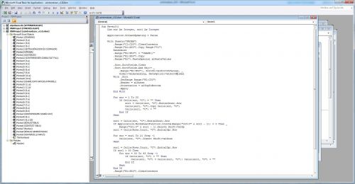

Bekapcsoltam a bővítményeket! Ha a modulban van a kód, akkor nem fut le automatikusan, amikor rámegyek a szükséges munkalapra. A generátor lényege az lenne, hogy akárhányszor lépek rá a megfelelő munkalapra, akkor generáljon új keverést. A programod működik, de továbbra is FAGY!
Szerintem (nem akarok okos lenni), de jó helyen van a kód azon a lapon, amin generálni kell. Hiszen, ekkor lefutna mégy egyszer amint visszatérek az érintett munkalapra. Viszont a súlyos fagyás miatt használhatatlan. Amit korábban linkeltem neked teljes kódot ami csak simán kever, az tökéletesen működik!
Itt vagyunk a célnál bakker de FAGY!

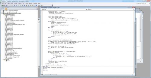

Private Sub Worksheet_Activate()
Kever
End SubIgen ez nekem munkalap General részében van. Mit írjak és hogyan hogy az a modulban legyen?
Excel 2010-em van, nekem semmiféle Konvertálatlan gomb nincs. Pedig azért jól ismerem már az Excel-t. Nem találtam sehol. Miféle smile? Nekem nem jelent meg. A kód lefut, csak a fagyások nem kellenének!

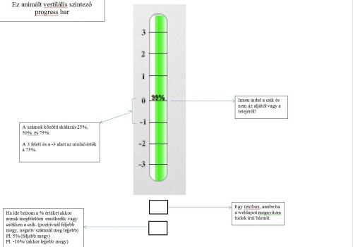

Nos akkor még egyszer! Az ábrán bekarikáztam azt a részt aminek szerepe van a problémába. Előre megjegyzem hogy az ábra nem teljes, jobbról hiányzik egy rész.
A Piros körrel jelzett cella az a cella, ahová néha néha írnék be számokat. Vagyis beírom a számot, majd kitörlöm.
A SZINTEK feletti hosszúkás egyesített cella az a cella amire be van állítva a feltételes formázás. A zöld körrel jeleztem a kiinduló pontot (függőleges kis vonal) innen indulna a csík balra vagy jobbra. Most abba a cellába a 0 érték van.
Na most azt megtudtam csinálni, hogy ha a Piros körrel ellátott cellába beírom hogy pl. 50, akkor a csík elindul jobbra 50 egységgel. Ez eddig ok. De nekem a következő kell:
Ha kitörlöm a piros körrel jelzett cellából az 50 értéket, akkor a csík maradjon meg, és ha megint beírok egy értéket a piros körrel jelzett cellába, akkor a csík a meglébő állapotához viszonyítva változzon.

Bocsánat hogy csak most jelentkezem. A korábbi probléma már elhárult. Korábban tettem fel egy kérdést, ami úgy szól hogy lehet-e animált progress bart készíteni Excelben s a válasz az volt hogy igen. Mivel a projectem utolsó előtti fázisa ez lenne ezért részletezem mire is lenne szükségem:
Egy szintezőre ami valójában nem más, mint egy vertikális animált progress bar. Nehézséget az okozza, hogy ami nekem kellene az Javascriptben van írva. Sablonokat találtam is: LINK Ez persze kevés, ugyanis a sablont valahogy így kellene átmódosítani (ahol megjegyzem, az ábrán található textboxt lehetne helyettesíteni egy cellahivatkozással csak eleinte weblapos verziót képzeltem el, de jó lenne nekem Exceles is ha megoldható!)
Nem tudom mennyire érthető az ábra. Amúgy gondolkodtam azon is hogy Diagrammal megcsinálni de sztem nem lehet.

Delila: Oké betettem, így már villámgyorsan rendez!
Viszont van egy "AJAJ" problémám. A táblázat celláit, amely a script alapján írja bele randomra amit kell, képek takarják. Ha nagyítok/kicsinyítek akkor hirtelen a képek eltünnek majd visszajönnek. Ez nem jó, mert így lehet látni a cellák tartalmát egy pillanatra. Ez ellen nem lehet valamit csinálni?
