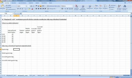

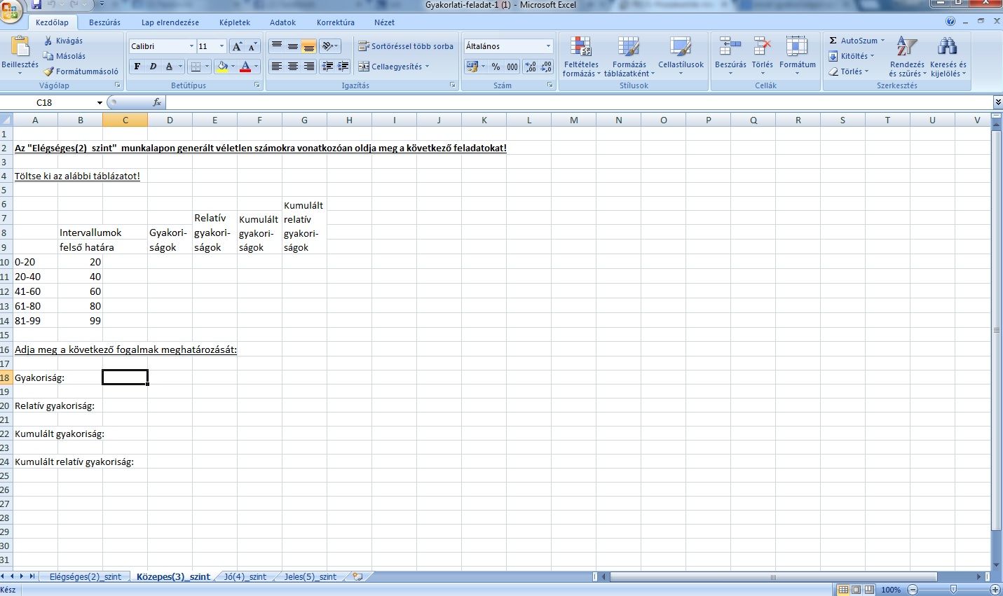

Tud valaki abban segíteni, hogy milyen módon tudom kilistáztatni excelben "n alatt k" eredményeit?
Köszönöm
DeFranco
Recon666
#27040
hát ezt sokféleképpen meg lehet oldani, kérdés, hogy a tanár mit fogad el helyes megoldásnak, milyen függvények voltak a tananyagban.
a gyakoriság a fő kérdés, egy szumhával is meg tudod csinálni, de lásd fent, a relatív gyakoriságnál a gyakoriságnál kapott értéket osztod az egésszel (aztán %-ra teszed a formátumot)
kumulált gyakoriság az a gyakoriság és a fölötte levő gyakoriságok összege (tehát a 20-40 sorban a 0-20 és a 20-40 gyakoriság összege és így tovább), kumulált relatív az meg az előző szintén az egészhez viszonyítva.
de szerintem ha van egy jegyzetetek, akkor abból max. egy óra munkával önállóan is megcsinálható, egy képletet kell tudni a gyakorisághoz a többi adja magát.
szerk: francokat: szerintem tuti a gyakoriság függvényt kérik számok
