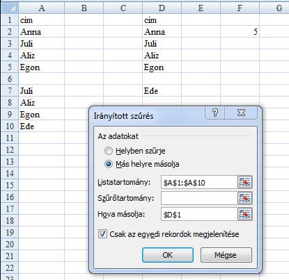

Akkor fordítva adom meg a szűrőfeltételt, ugyanannak a lapnak a "következő" oszlopaiba irányítom a szűrést, majd az eredeti oszlopokat - a szűrőfeltétellel együtt - kitörlöm. Megy ez makróval is persze, esetleg formázni kell az új oszlopokat.
(Viszont nem tudom, ha az autoszűrő nem ment, akkor vajon a spec/irányított szűrő megy-e.)Üdv.

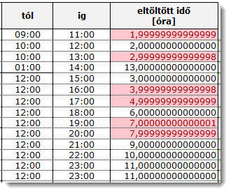

A segítségeteket szeretném kérni.
Egy olyan problémába ütköztem, hogy két időpont egymásból való kivonása hibás eredményt ad random.
Akkor tudom javítani, ha nagyon precízen, pl. 12:00:00,00 formátumban adom be. Ez nagyon macerás.
Vajon mit állíthattam el, vagy mi lehet az oka? -

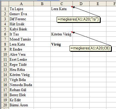

Itt egy saját függvény.
Function Megkeres(tartomany As Range, ertek As String)
Dim CV As Range
For Each CV In tartomany
If InStr(CV, ertek) Then
Megkeres = CV
Exit Function
End If
Next
Megkeres = "Nincs " & ertek & " a tartományban"
End FunctionA cellába beírod =megkeres(A1:A9;"nok")

Milyen korlátait tapasztaltad az autodszűrőnek? Mert én még nem találkoztam vele.
Másrészt viszont a speciális szűrés kifejezetten megfelel ennek a célnak is.
Pl. az Eredeti munkalap M1 cellájába Kód, M2 cellájába *J* kerül.
Ezután egyetlen sor:
Sheets("Eredeti").Range("A1:I30").AdvancedFilter Action:=xlFilterCopy, criteriarange:=Sheets("Eredeti").Range("M1:M2"), copytorange:=Sheets("Jó").Range("A1:I1")átmásolja a kívánt értékeket a Jó munkalapra.
De a Jó munkalapra átváltva - az Adatok - Speciális kiválasztása után megjelenő párbeszéd ablakot a fentieknek megfelelően kitöltve makró nélkül is megy a dolog.

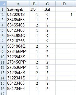

Már nem látok ki a számokból lehet tudom a kézenfekvő megoldást, de msot nem jut eszembe, szóval:
Még egy kérdés:
01202012
85465465
85465465
85423465
9654984Q
93218756
9654984Q
278456PP
312354ZS
278456PP
273536PP
312354ZS
3122341S
85423465
85423466Adott az adattömb, hogy tudom megszámoltatni vele, azokat a cellákat, aminek a szövege 2-vel vagy 3-mal kezdődik! Ami többször fordul elő azt csak egyszer számolja meg!
Tehát ennek az eredmény ez lenne: 4
Szűrés nélkül megoldható ez?
Köszi
